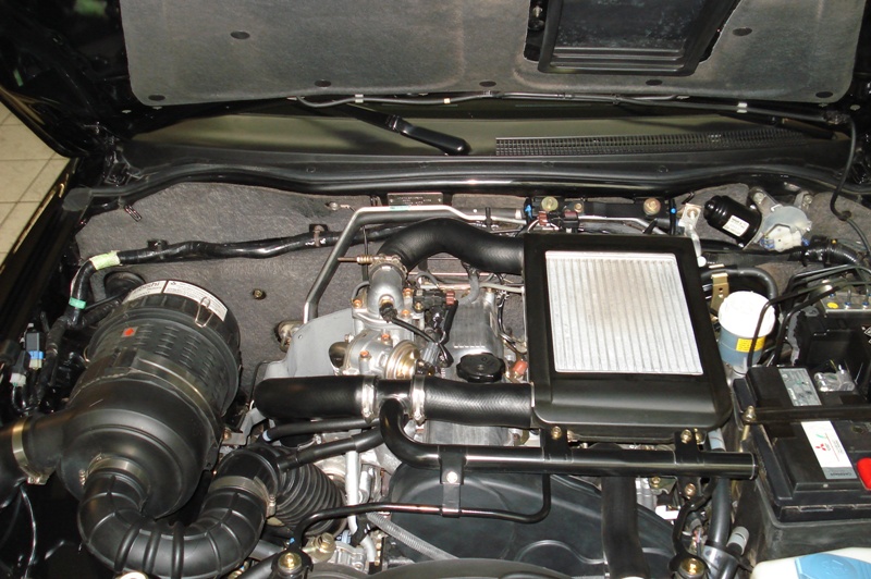

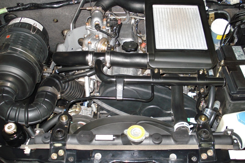

    Fotos Do Motor Original
    Seguem as fotos do motor do meu carro antes de eu levá-lo para a concessionária, onde eles tentarão resolver o problema de aquecimento.
    No decorrer da semana que vem, vou colocando as novidades aqui neste tópico.
    Um abraço,

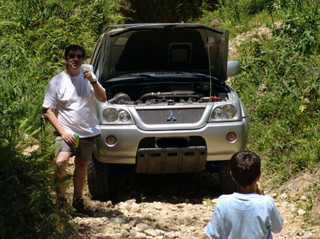

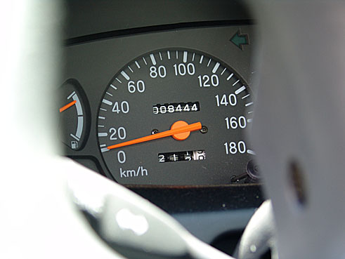

    349
    O problema das L200 Sport aquecendo é crônico mesmo e a Mitsubishi nem se coça para resolver definitivamente o problema. Um amigo com uma automática 2005 e com apenas 8000 kms teve de retornar da subida do bonito na Serra da Bocaina, pois o carro aqueceu na primeira subida mais forte. Era a primeira vez que ele colocava a máquina na terra, como pode um motor 2.5 com 141cvs? Esse motor passou do seu limite! Muitos compram o carro e nunca colocam em situações que exigem mais do motor, assim sendo não sabem do problema e das limitações desse motor. Seguem fotos para comprovar, abraços
    Miniaturas de Anexos Miniaturas de Anexos Aquecimento L200 Aut.-dsc07568.jpg   Aquecimento L200 Aut.-dsc07571.jpg
