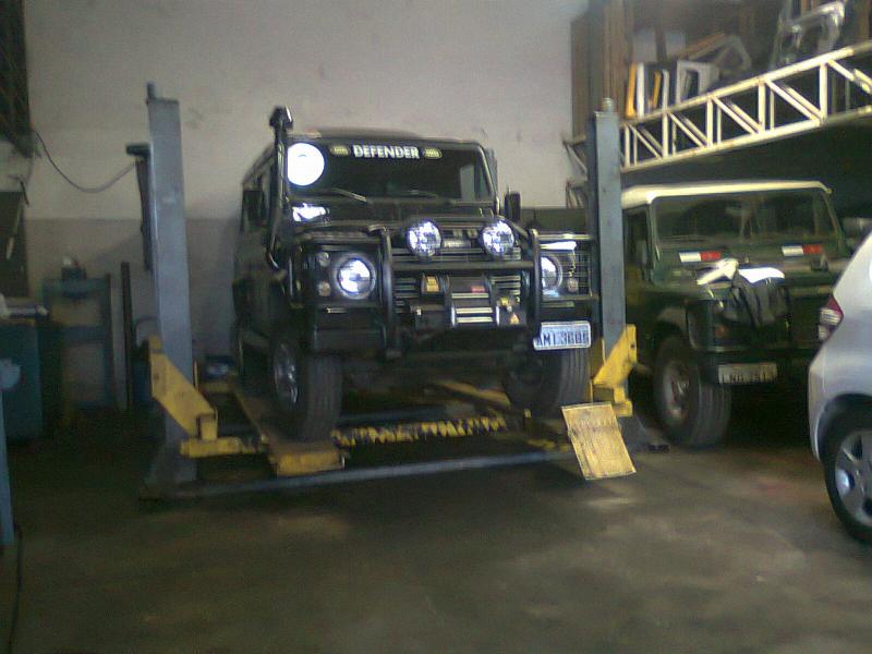

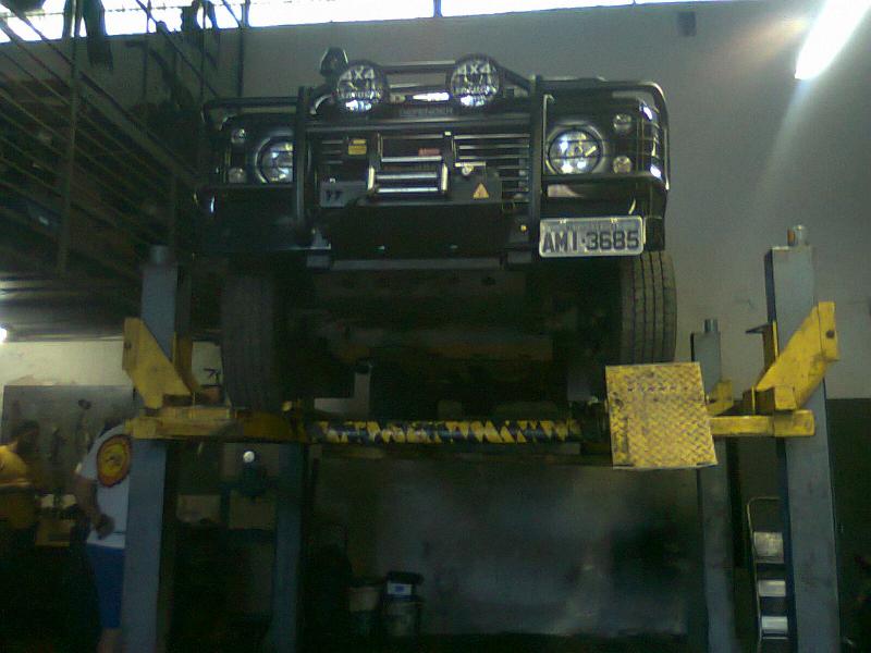

  • 06/07/2012, 23:39
    Fabrício Bastos
    3 Anexo(s)
    Opa!
    Terça a Black foi pro estaleiro e saiu ontem! Já a noite!
    Troca(vai a lista!):
    • Calços do motor(um deles era de outra marca e estava todo empenado e estava começando a trincar o suporte do chassis!!:shock:
    • Troca da embreagem(Colocamos a de 130 por indicações do clemente e do deni! Mais um pouco e o garfo ia pro saco!!! colocamos o cilindro do caminhão... esqueci o nome! A embreagem fuinciona com um sopro! Muito boa!!!:concordo:
    • Troca das molas dianteiras pelas traseira de 90! Em fase de testes! Depois quando entrarem os 285 é que vamos ver se deu certo msm! A princípio "nivelou" o carro!
    • Troca dos amortecedores traseiros por originais Sachs parou a "socação" e o barulho irritante que a traseira fazia!
    • Troca dos calços da filtro de ar!rsrs nada extrema importância mas nos encomodava ver aquilo solto!
    Ligação dos milhas(Não são uns Hella não mas "da pro gasto"!Agora vamos trocar as lamp'spra melhorar o "desempenho"
    No mias acho que é isso!
    Seguem algumas fotos pra não perder o cotume!rssr(Desculpem a qualidade-Celular)
    Abraços!
    Anexo 357754Anexo 357753Anexo 357755
