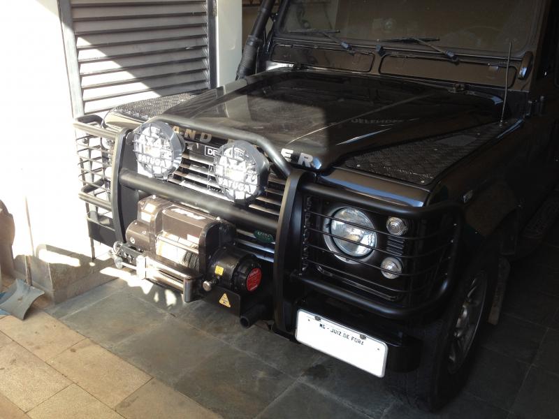

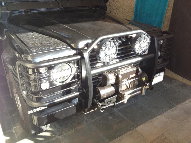

    Quebra-mato e guincho instalados!
    Opa!
    Esse fim de semana foi de muito trabalho!
    Instalamos Quebra-mato, Guincho e Suporte de estepe(Esse vai no próximo post!)
    Sábado tiramos o dia para mexer na parte da frente!
    E começamos logo cedo a luta!
    Tiramos grade, para-choque e até a máscara de um dos faróis para arrumar umas das buzinas que estava com mau contato!
    Ao tirara tudo deparamos com a primeira gambiarra! um dos radiadores creio eu que seja do ar condicionado estava "preso" com presilhas plásticas! e meio solto batendo na barra de ferro por baixo deles(Em tempo de quebrar os dutos que levam o gás até lá! que por sinal eram eles que o seguravam no lugar!!!) Segue foto!
    Depois de arrumado começamos a montar!
    Trocamos o peito de aço pelo que estava na 90!
    O melhor é encaixar o para-choque, quebra mato e guincho com mesa, tudo isso beirando uns 90/100 Kg depois do almoço!rsrsrs
    depois de encaixado furamos o para-choque para parafusar tudo!Com a maior das paciências do mundo pois a única furadeira que tínhamos era Carrefour! a profissional estava na fazenda!:putz:e nos viramos com aquela(Fura um pouco e para pra não queimar!kkkkk)
    para conseguir alinhara as plcas rosqueadas que ficam presa por presilhas no para choque original foi outra luta!
    Tudo parafusado e já eram 18:30!rsrsr
    Ufa!!! Faltou só o ponto de ancoragem!
    Seguem fotos!

  • 02/07/2012, 13:53
    Alexandre Tietsche
    Ta linda!
    Só uma dúvida. Com guincho, faróis, etc o ar condicionado tende a funcionar menos efetivamente por obstruir a passagem de ar, correto ?
  • 02/07/2012, 14:49
    rafaelfernandez
    Postado originalmente por Alexandre Tietsche Ver Post
    Ta linda!
    Negativo Alexandre.
    Se faz alguma diferença, essa é imperceptível.
    Agora, se queres dar um up no ar sem gastar muito, instala um segundo eletro na frente do condensador. Talvez seja necessario mover o que já está instalado um pouco para o lado para abrir espaço para o segundo. Fiz isso na minha e fez uma grande diferença no desempenho do mesmo.
    Rafael
  • 02/07/2012, 15:05
    Fabrício Bastos
    Ta linda!
    Alexandre tudo bem!?
    Agora que vi que o Rafael foi mais rápido, mas como já esrevi, aí vai:
    Olha, na 90tinha usávamos a configuração igual essa aí, o guincho era esse, o quebra mato era igual, a única coisa que mudou são os faróisque nela eram um pouco menores(Alguns centímetros!)
    E ela nunca esquentou e o ar dela gelava igual freezer!rsrsrs Sentíamos frio com ele no médio!rsrs
    Não sei na black agora pq só ligamos o ar até hj pra testar!rsrsrs nunca utilizamos por um longo/médio período de tempo!
    Mas a frente não fica tão obstruida quanto acham!
    Essa mesa(do Guincho) era da 90 e ela tinha a frente estendida e agora nessa com frente "curta" o guincho ficou mais distante e melhorando até a circulação do ar!
    Olha a 90 aí no anúcio da Mesa TT:
    Suporte de Guincho Hipull LR Defender c/carenagem estendida
    Abraços!

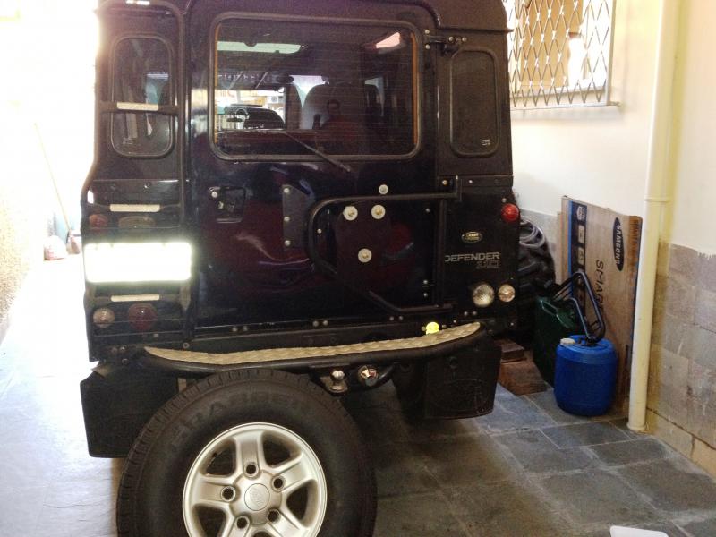

    Suporte de estepe
    No domingo voltamos a garagem!rsrsr
    Era a vez do suporte se "agarrar" a black!rsrs
    Retiramos o forro da porta, sacamos o suporte original e começamos a medir e tivemos que tirar o para-choque para parafusar a peça de baixo do suporte no original do carro(Última travessa do cahssis!)
    Mede dali, mede daqui e eis que chegou a hora... furar a lataria e a porta! são 5 furos feitos com dó mas como dizems os médicos.. "Fica calma que é pro seu bem!":lol: isso tudo na epopeia da furadeira Carrefour(Funciona 1 min e descança 5!rsrsr)
    Por sinal "ô lataria grossinha viu"! achava que era só uma chapinha de alumínio! uns 4 ou 5 mm!
    E começamos a montar!
    Um pouco de graxa ali, aperta daqui.... montamos!
    Quando fomos fechar a porta ... ela não fechava(ou melhor quando ia fechar ela esbarrava na parte de baixo!)
    -Acho que forçamos o suporte para cima e quando ele volta ao normal(descendo alguns milimetros) ele puxa a porta para baixo!
    Soltamos o suporte da porta e ela voltou a fechar normalmente!
    Quando parafusamos tudo... ela voltou a esbarrar um pouco na "fechadura"!
    Soltamos tudo novamente e "bambeamos" os parafusos da porta tbm! deixamos tudo se encaixar e parafusamos tudo!
    agora a porta fechava e abria como porta de casa nova! "Como uma luva!"
    Ficou muito melhor comparado ao peso que erra fechá-la antes do suporte!
    Ufa!!!
    Seguem fotos!
    Abraços!Anexo 356826Anexo 356827Anexo 356828
