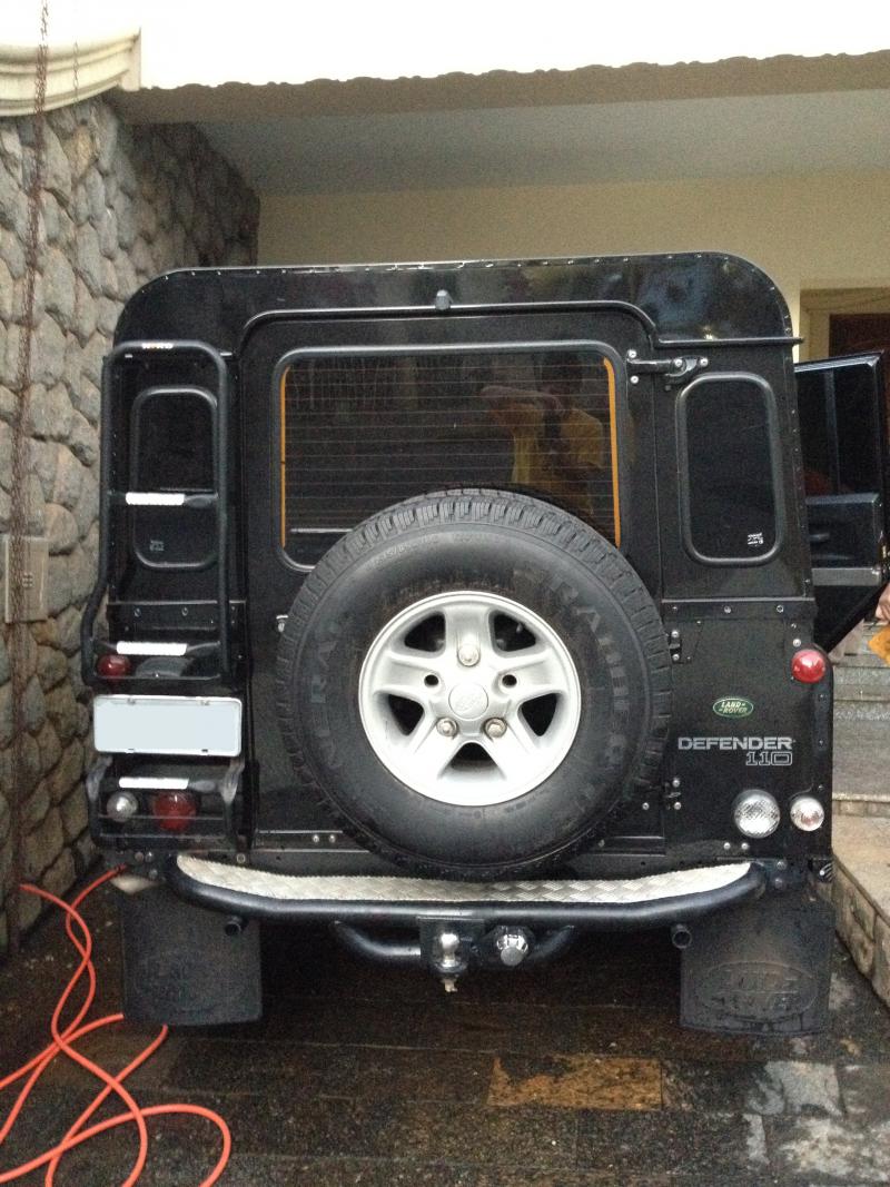

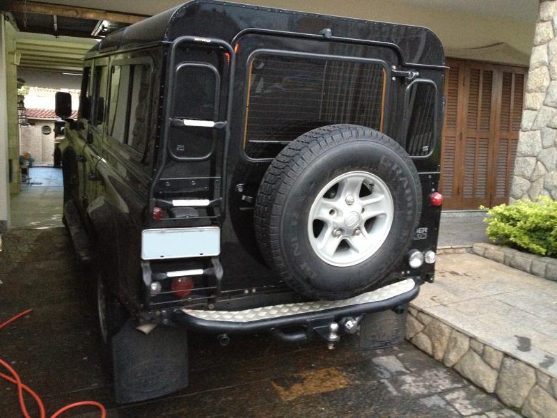

    Hoje(Ontem) o dia foi de melhorias para a Black!
    Bateria trocada, Para-Choque traseiro instalado, alguns servicinhos à serem feitos!!!
    Segue foto dela com o Parachoque da Tração!
    A mangueira no chão é pq estávamos lavando o habitáculo da bateria e o chassis!
    Hoje pela manhã é que vamos lavar o carro direito para colocar uns adesivos(Pequenos, como o Tdi que estava sem o "i"!)Anexo 349712Anexo 349710

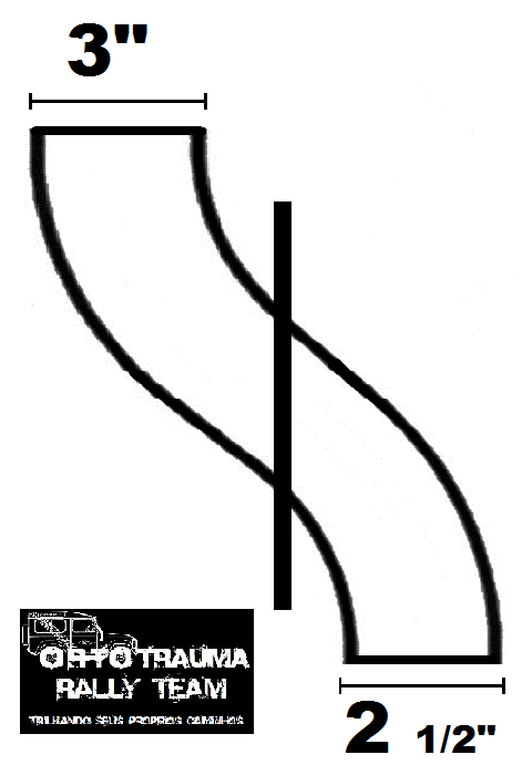

    Depoide um tempo pensando fiz um esboço da peça que imaginei(Foto anexa)
    Ficaria como o snorkel da Todo Terreno mas a peça de junção(Parte externa com interna) ficaria com a ponta externa com 3 polegadas e a interna com 2 1/2 pol.Falei com o murilo(TT) e ele tá vendo pra fazer a peça!
    Anexo 350506

    Fabricio,
    este snorkel infelizmente não é original. A Land Rover não fabrica snorkel. Lá fora ela instala o Mantec, que também é bem ±.
    Também fui premiado com um snorkel idêntico ao seu, resultado; ele restringia tanto a entrada de ar que comprometia seriamente o desempenho do 110. Terminei por remover e voltar tudo para a maneira original. Outro carro.
    Sou abertamente contra o snorkel, pelo fato de comprometer o rendimento do motor, para ser usado em apenas 0,00001% do tempo. Hoje carrego uma mangueira que se necessário, encaixo no turbo e então com 100% de garantia contra vazamentos, faço a eventual travessia.
    Existe uma única exceção, o snokel do seu xará, o Fabrício da Fabrico 4x4 Home . Não é o mais barato, mas é o melhor dimensionado, e garantidamente o mais herméticamente selado contra invasão de água. Não o utilizo por admiro o look original do carro. Aliás, ele é melhor até mesmo que o Safari, pois não aumenta a largura do jipe, como acontece no australiano.
    Resumindo, pega o do Fabrício ou fique sem. O tubo deste snorkel é muito fino para o volume de ar que o 300TDI aspira.

    Fala Clemente!
    Tbm achava que o snorkel não era original mas me vário me falaram que era que acreditei!rsrsrs
    Já ouvi muitos relatos mesmo de que o snorkel seria muito fino para o "ar que o 300 necessita"(rsrs)!
    Logo quando vimos essa "adaptação" pensamos em tirar esse snorkel o colocar o da Todo Terreno pois usávamos ele na 90 e ela era um canhãozinho de tão forte! uma arrancada fenomenal!
    Porém esse snorkel que está nela e fixado com alguns furos no quadro do para-brisa! ia ficar estranho aqueles buracos ali! sem função!
    Ou melhor, uma função tem! Entrar água!rsrsrs
    E outra coisa é colocar na cabeça do marcos(dono da 110) essas informações! Ele acha(e eu tbm!rsrsrs) que o snorkel da outra cara pro carro!
    Acho as defs um carro muito bonito(Isso vem mudando desde a compra da 90 pois acho o troller um belo carro tbm[Vou ser apedrejado aqui agora!:lutabox:] porém com propósitos um tanto diferentes! Acho elas bonitas ou "preparadas pra tudo"(Guinchos, pneus e afins) ou totalmente originais(tanto que acho as Series lindas demais!)
    Obrigado pelas dicas!

    Um snorkel com 80 mm de diâmetro interno não prejudica o rendimento do motor, e se a entrada de ar for tipo Safari virada para frente, melhora a pressão de entrada na turbina com respeito ao sistema original. O Snorkel do Fabrício é o mais seguro e o melhor posicionado que conheço.
  • 02/06/2012, 21:59
    Fabrício Bastos
    Postado originalmente por Hugo4x4 Ver Post
    As 3 polegadas são quase 80 mm!
    A 90 era original(não tinha snorkel nenhum) quando pegamos e depois que colocamos o snorerkel da TT com 2,5 pol não notamos diferença!
    Lembremos tbm que a tubulação dentro do cofre do motor é de 2,5 Pol!
    O snorkel da black ta virando do Fabrício tbm, só que do Fabrício de minas!rsrsrs(Péssimo!)
    Abraços! E obrigado pelas dicas! Ainda tenho muito a aprender!:news-coffee: Todo dia faço uma visitinhaa o fórum!rsrs

    Afinal a entrada do filtro de ar da defender é 2,5 ou 3 polegadas?
    O murilo m garantiu que é 3 e nem conferi mas o seu toda a tubulação ficou com 3!? Como fez????
    Abraços!
  • 04/06/2012, 22:42
    Marcelo Vertical
    Então Fabrício
    A entrada de ar é de 3". No meu caso resolvi fazer por que o Fabrício não estava vendendo mais o snorkel aí comprei as peças que ele ainda tinha no estoque (toda parte da chaminé) e a flange que fica na entrada de ar do para lamas fiz com tubo e 3"soldado em uma chapa de 3 mm.
    Abs.

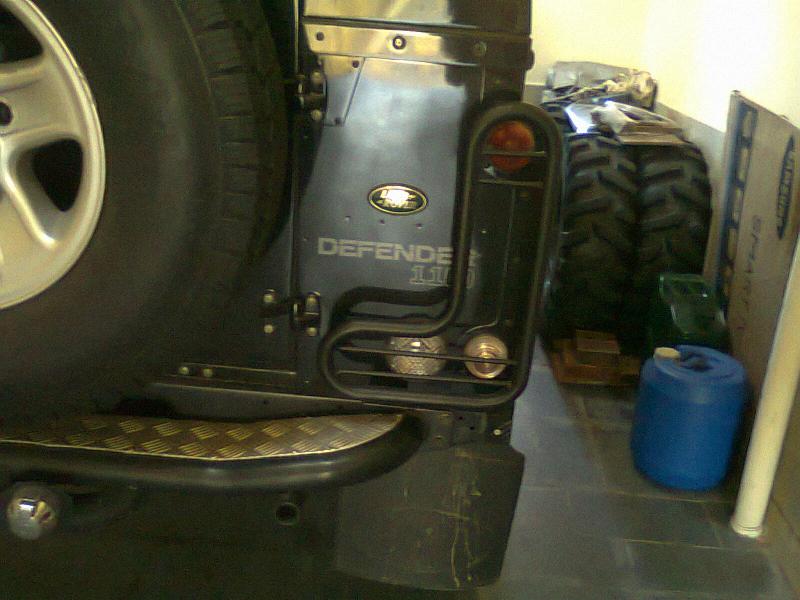

    Ontem chegou um pequeno acessório pra black!
    O protetor de lanterna traseiro direito!
    Depois de 25 dias na espera, finalmente!rsrsr
    Fomos olhar para comprar esse protetor direto na fábrica e era uns 50 reais mais caro do que na donatti! Aí fomos de donatti, depois de pagar eles avisam que o protetor é por encomenda, ou seja, ele veio da fábrica direto pra cá e por um preço menor que o direto da fábrica!!:???:
    Segue foto dele (já no lugar)! A qualidade está ruim pq são fotos de celular!
