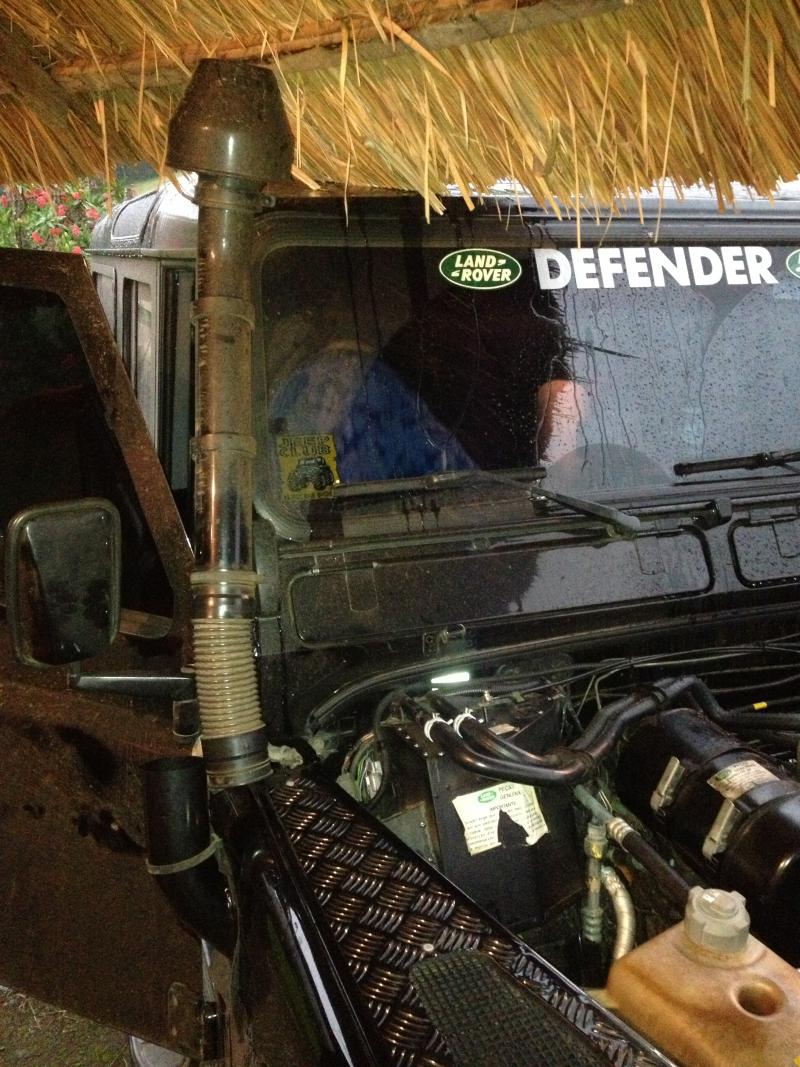

    Snorkel (Suporte e Tubo de conexão)
    Suporte:
    Demos um jeito no suporte do Snorkel que quebrou!
    Depois de duas semanas e o carro andando com o snorkel praticamente amarrado!rsrsrs
    Agora foi feito com uma chapa que é o triplo da antiga e ele nem mexe!
    Comparativo entre as peças:
    Anexo 375651(Desculpem pela qualidade! Foto de celular!)
    Tubo de Conexão:
    Fomos a dois mecânicos semana passada para ver se conseguiamos um cano e depois dobrá-lo para soldar no snorkel!
    Sem sucesso! Falaram que seria muito dificil dobrar o cano(pois seria de 2,5 Pol, assim teriam que fazer uma outra chapa que pegasse por dentro da peça! pois o cano externo é de 3 Pol!)
    Assim conversamos com o Murilo e ele melhorou um pouco o preço aí resolvemos fazer com ele mesmo!
    Pois segundo ele a peça não é fácil de se fazer! Junto virá uma mangueira reforçada para fazer a ligação direta do "Y" ao snorkel!
    Agora é esperar chegar para brincarmos de desmontar land!rsrsrs Posto fotos assim que instalarmos!

    O snorkel está no local e vedei tudo com silicone alta fusão/temperatura! e quando se tampa a "boca" dele o motor morre em poucos segundos! Segue uma foto das peças originais que foram retiradas! Isso é para mostrar que a tubulação original onde o ar passa é em alguns pontos mais fina que a que é usada pelo snorkel! outra observação que na conexão entre uma peça e outra não tinha NENHUM tipo de vedação! se entrasse dentro d'água era calço hidráulico na hora! Por isso fiquem expertos na instalação en lojas e afins!
