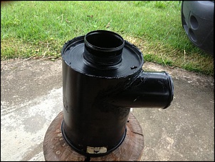

    Estive conversando com um amigo fazendeiro a respeito de fabricação de um snorkel e ele me sugeriu usar um pré filtro tipo ciclone que é amplamente utilizado em tratores, alguns com mecânica similar a da defender.
    Não fui atras ainda pois estou priorizando outras coisas no meu jeep, mas acredito que com uns R$250,00 eu consigo fazer um snorkel DiY que vai atender ao proposito. Só terei que tomar cuidado com a estetica, para não fazer nada estranho aos olhos.

    Lucar,
    Já ouvi falar nesse pre filtro(Tem até para vender em algumas lojas para acessórios off road!) porém ele fica num habitáculo de plástico o uqal com qualquer galho ou batida mais forte parece ir para o espaço! E acho um pouco feio!rsrsrs

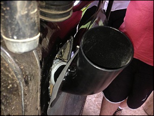

    Snorkel (Suporte e Tubo de conexão)
    Suporte:
    Demos um jeito no suporte do Snorkel que quebrou!
    Depois de duas semanas e o carro andando com o snorkel praticamente amarrado!rsrsrs
    Agora foi feito com uma chapa que é o triplo da antiga e ele nem mexe!
    Comparativo entre as peças:
    Tubo de Conexão:
    Fomos a dois mecânicos semana passada para ver se conseguiamos um cano e depois dobrá-lo para soldar no snorkel!
    Sem sucesso! Falaram que seria muito dificil dobrar o cano(pois seria de 2,5 Pol, assim teriam que fazer uma outra chapa que pegasse por dentro da peça! pois o cano externo é de 3 Pol!)
    Assim conversamos com o Murilo e ele melhorou um pouco o preço aí resolvemos fazer com ele mesmo!
    Pois segundo ele a peça não é fácil de se fazer! Junto virá uma mangueira reforçada para fazer a ligação direta do "Y" ao snorkel!
    Agora é esperar chegar para brincarmos de desmontar land!rsrsrs Posto fotos assim que instalarmos!

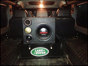

    Alarme Positron 0Km!, revisão de todas as portas e fechaduras(Agora elas estão melhores que portas de SUV!), barra reforço para as portas traseiras(Vou colocar foto!), a peça do snorkel chegou e já foi instalada!, a alternador foi aberto e um diodo estava em curto e agora o conta-giros marca exatamente!(Fizemos o teste sugerido pelo João- 5ª marcha numa reta acima de 90 Km/h e os ponteiros andam juntos Velocidade e Giros!)

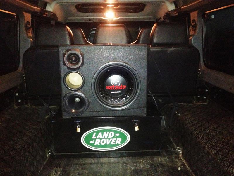

    O alarme veio com alguns "enfeites" como centralina para subir os vidros e etc! e agora funciona e trava todas as portas! As portas foram revisadas devido ao alarme e algumas fechaduras estavam travando como a do porta - malas. as portas de trás "balançavam" quando eram batidas e até os vidros de correr traseiro faziam barulho! isso devido ao carro originalmente vir com a grade para separar o porta malas dos bancos! e com o "sofá" que vem nas black! com isso foi feita uma barra para estabilizar as paredes laterais!(Foto! O carro está um pouco sujo!rsrsrs e nem reparem na caixinha de som!rsrsrs Acabou chamando mais atenção que a peça atrás dos bancos!hehehe)Na "Baú Land Rover" tem macaco hidráulico, chave de roda,corda, cinta, patesca, compressor e etc!

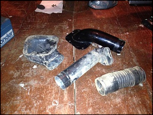

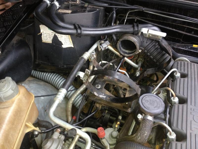

    O snorkel está no local e vedei tudo com silicone alta fusão/temperatura! e quando se tampa a "boca" dele o motor morre em poucos segundos! Segue uma foto das peças originais que foram retiradas! Isso é para mostrar que a tubulação original onde o ar passa é em alguns pontos mais fina que a que é usada pelo snorkel! outra observação que na conexão entre uma peça e outra não tinha NENHUM tipo de vedação! se entrasse dentro d'água era calço hidráulico na hora! Por isso fiquem expertos na instalação en lojas e afins!

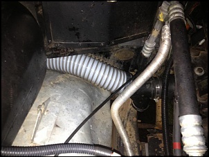

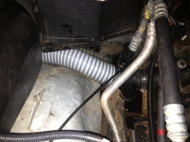

    Agora ainda esse fim de semana vamos vedar alguns buracos qua achamos!rsrsrs agora a poeira acabou e começou a entra água no carro!kkkkkkkk Já compramos alguns pedaços de EVA e alguns tipos de borrachas para vedar as portas e buracos existentes! Inclusive um que ainda não achei no pé do carona entre a caixa de trasnferência e o ar condicionado! Entra um vento quente que encomoda e esquenta muito!(Alguém conhece o buraco???)

    fabricio, muito linda a sua black, minha noventinha passaria até inveja se ela visse rsrsrs , ta show!
    também fiz uma gambiarra de prender minha caixa do subwoofer com aqueles "elasticos" rsrs
    Vlw mizo!
    O sub ainda está meio solto ali! Mas estamos bolando um jeito de prendê-lo ou ali ou em cima de uma das caixas de roda!

    Oi Fabrício,
    De fato quando se fecha as portas traseiras a lateral "balança". Legal essa barra de reforço que vc colocou atrás do sofá.

    LFB,
    Melhorou 1000% depois da barra! e tbm com a regulagem das fechaduras... Uma solução simples que ajudou muito!
    Antes precisava bater com muita força pra fechar! Isso depois de uma 3 batidas ... fechava!
