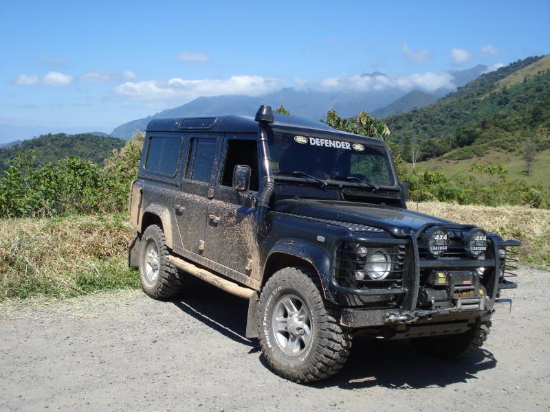

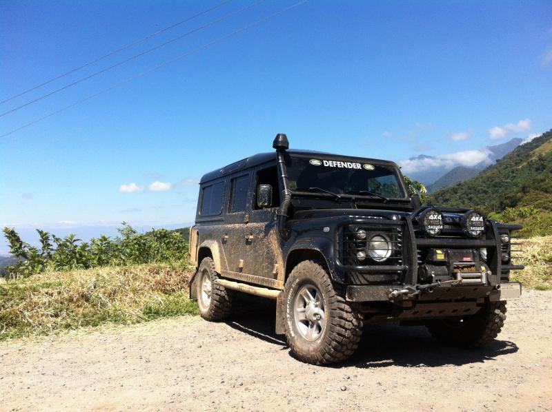

    Fotos passeio Penedo-RJ(Mit. Motorsports)!
    -dsc01135.jpg-dsc03665.jpg-dsc03667.jpg-dsc03679.jpg-img_1427.jpg-img_1433.jpg-img_1424.jpg

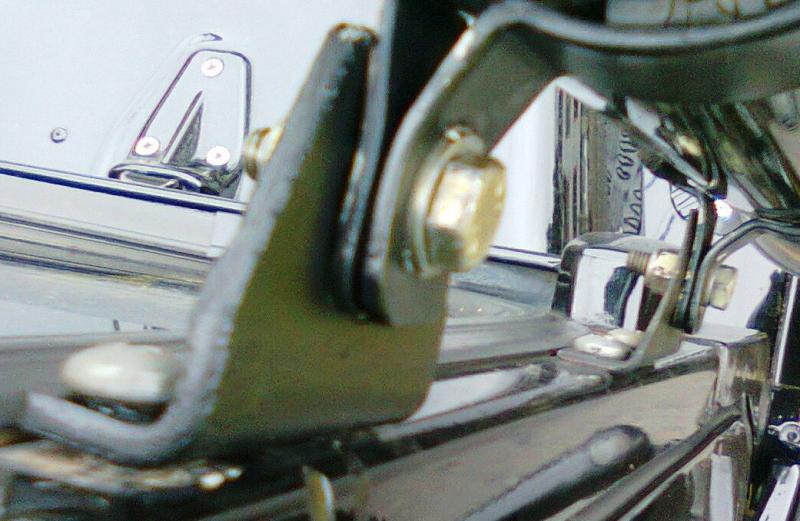

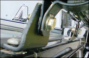

    Snorkel (Suporte e Tubo de conexão)
    Suporte:
    Demos um jeito no suporte do Snorkel que quebrou!
    Depois de duas semanas e o carro andando com o snorkel praticamente amarrado!rsrsrs
    Agora foi feito com uma chapa que é o triplo da antiga e ele nem mexe!
    Comparativo entre as peças:
    Tubo de Conexão:

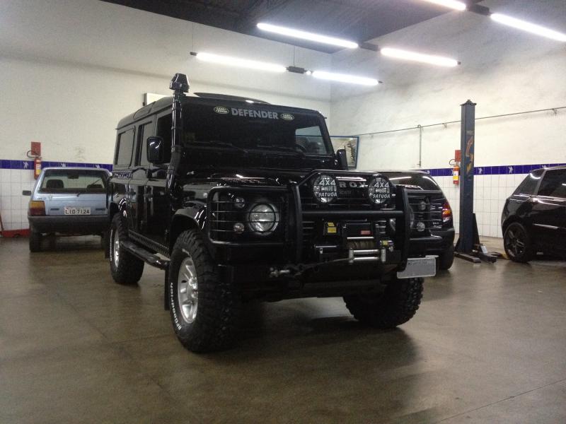

    A Black está no estaleiro!
    Depois e muito tempo aguentando... o famoso "Spider" deu a louca e agora controla o rádio sozinho e abre e fecha a tela do DVD tbm!
    O deni abriu o módulo e ... tava tudo interligado! a medida que o alrame foi parando de funcionar o antigo dono foi fazendo ligação direta e "jumpeando" tudo!
    Mas isso foi só um porém para ir lá!
    A bomba de vácuo ta pedindo arrego!
    E outras coisinhas! Depois que voltar eu posto fotos e relato completo!
    Abraços!
