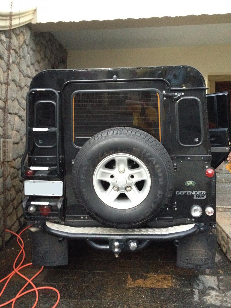

    Hoje(Ontem) o dia foi de melhorias para a Black!
    Bateria trocada, Para-Choque traseiro instalado, alguns servicinhos à serem feitos!!!
    Segue foto dela com o Parachoque da Tração!
    A mangueira no chão é pq estávamos lavando o habitáculo da bateria e o chassis!
    Hoje pela manhã é que vamos lavar o carro direito para colocar uns adesivos(Pequenos, como o Tdi que estava sem o "i"!)-img_0133.jpg-img_0132.jpg

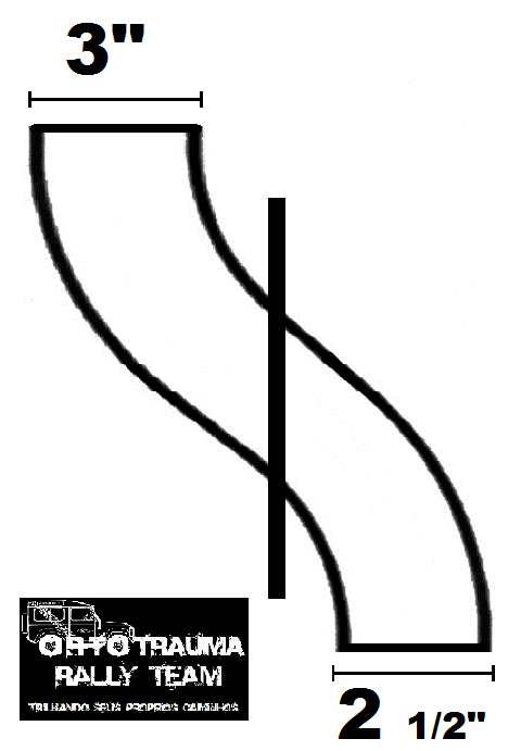

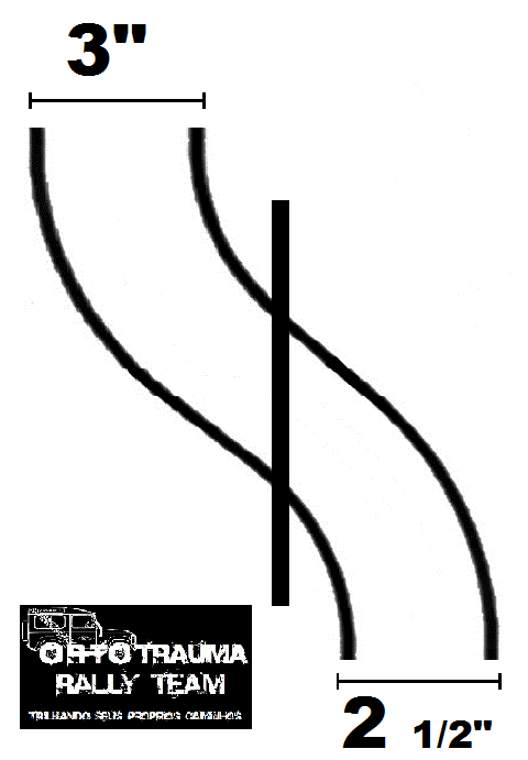

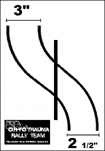

    Depoide um tempo pensando fiz um esboço da peça que imaginei(Foto anexa)
    Ficaria como o snorkel da Todo Terreno mas a peça de junção(Parte externa com interna) ficaria com a ponta externa com 3 polegadas e a interna com 2 1/2 pol.Falei com o murilo(TT) e ele tá vendo pra fazer a peça!

    Um snorkel com 80 mm de diâmetro interno não prejudica o rendimento do motor, e se a entrada de ar for tipo Safari virada para frente, melhora a pressão de entrada na turbina com respeito ao sistema original. O Snorkel do Fabrício é o mais seguro e o melhor posicionado que conheço.
    Usuário Avatar de Fabrício Bastos
    02/10/2010
    Juiz de Fora/MG
    638
    Citação Postado originalmente por Hugo4x4 Ver Post
    As 3 polegadas são quase 80 mm!
    A 90 era original(não tinha snorkel nenhum) quando pegamos e depois que colocamos o snorerkel da TT com 2,5 pol não notamos diferença!
    Lembremos tbm que a tubulação dentro do cofre do motor é de 2,5 Pol!
    O snorkel da black ta virando do Fabrício tbm, só que do Fabrício de minas!rsrsrs(Péssimo!)
    Abraços! E obrigado pelas dicas! Ainda tenho muito a aprender! Todo dia faço uma visitinhaa o fórum!rsrs

    Afinal a entrada do filtro de ar da defender é 2,5 ou 3 polegadas?
    O murilo m garantiu que é 3 e nem conferi mas o seu toda a tubulação ficou com 3!? Como fez????
    Abraços!
    11/09/2011
    31
    Então Fabrício
    A entrada de ar é de 3". No meu caso resolvi fazer por que o Fabrício não estava vendendo mais o snorkel aí comprei as peças que ele ainda tinha no estoque (toda parte da chaminé) e a flange que fica na entrada de ar do para lamas fiz com tubo e 3"soldado em uma chapa de 3 mm.
    Abs.
