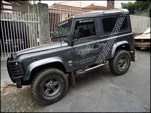

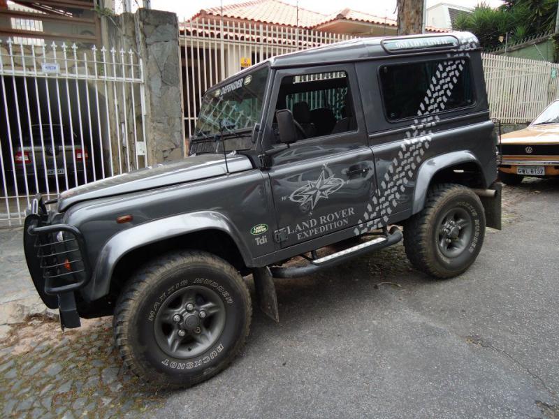

    Fala pedro!
    Esse adesivo compramos na Supersinalização em BH ele manda pra qualquer lugar por correio!
    A ex-90tinha colocamos umas marcas de pneus e outros adesivos tudo lá muito bom o material!
    Super Sinalizao -* Off Road
    Ele tem os modelos aí ele faz na cor que quizer! Além do cara gostar de jeep e ser paciente pq as marcas de pneu foram algumas horas pra colocar!rsrsr Segue foto!

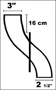

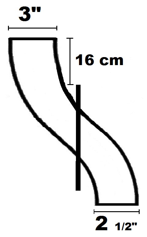

    Opa!
    Até hj não paramos a land pra ver o "buraco"!rsrsrs(Que vergonha!hahaha)
    Quanto a tal peça do snorkel que falei há um tempo atrás o cara me passou o preço hj de quanto fica confecioná-la!
    Achei um tanto SALGADO o preço!
    Vou ver se conseguimos dobrar um tubo aqui num serralheiro e ver no que dá!
    Segue um desenho ""melhor"" do que queremos fazer(em cima da peça utilizada hoje!)
    E o manual de instalação do snorkel(Achei num site espanhol em ótima qualidade!) querendo assim acabar com as conexões do quadro n° 13 ao 30!
    Manual Snorkel defender.pdf
    Acho que é um processo simples, porém ele falou que não é tão simplório assim!
    Vamos ver se nesse fim de semana paramos a black para pelo menos resolver o "buraco"!rsrsrs
