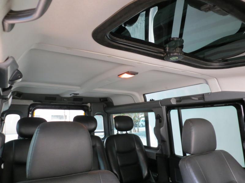

    Porém em cima da coluna do cinto de segurança do passageiro há um sensor como estes que são usado em alarmes mesmo!(Segue em anexo foto do sensor que peguei do Angelo aqui do fórum pois é identico, e é numa black!rsrsrs)
    Quando estacionamos e apertamos para travar as portas não faz barulho,pisca faróis ou setas(isso desde que compramos o carro!) então não sei se é defeito ou se ele não faz ação alguma (para indicar que o alarme foi ativado) de fábrica!

    Seu carro tem alarme sim, o spider. É um alarme bem bom, mas quando pára de funcionar, é chato.
    Verifique a fiação dos contatos das portas. O problema é por aí.. Me parece.
    Do ponto de vista da confiabilidade, valeria sim remover o sistema. Do lado da originalidade, não.
    No seu lugar, eu estaria com um grande dilema. Manteria o sistema até o dia que desse problema, mas teria na mão o necessário para manter o carro em marcha...
