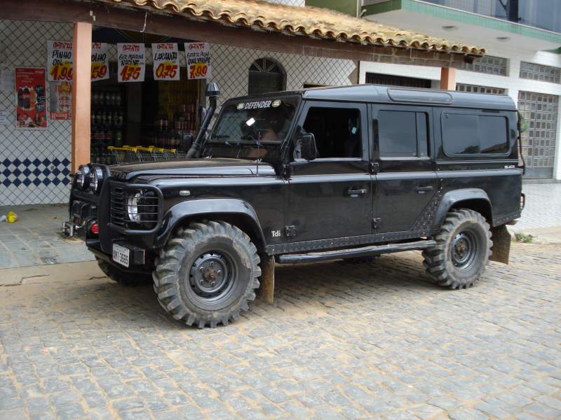

    A Black no 11° Encontro de Jipeiros de Cipotanêa!
    Colocamos os pneus só pra rodar e a organização prometeu uma trilha com muito barro e pesada!
    Acabou que sem chuva nos dias anteriores não choveu muito e foi mais erosão, o atoleiro no meio da trilha foi "trasnposto" por 3 ou 4 carros e depois a organização resolveu cancelar essa parte pois atravessar uns 50 carros ali não seria fácil!
    A Black ta na garargem com os pneus Mud já! Os pneus são muito "brutos" e deixam o carro muito pesado e parece que vai quebrar!, mas voltamos sem nenhum arranhão da trilha! Só trocar os pneus, uma lavagem pra tirar a poeira e pronto pra outra!
    Abraços e seguem algumas fotos!
