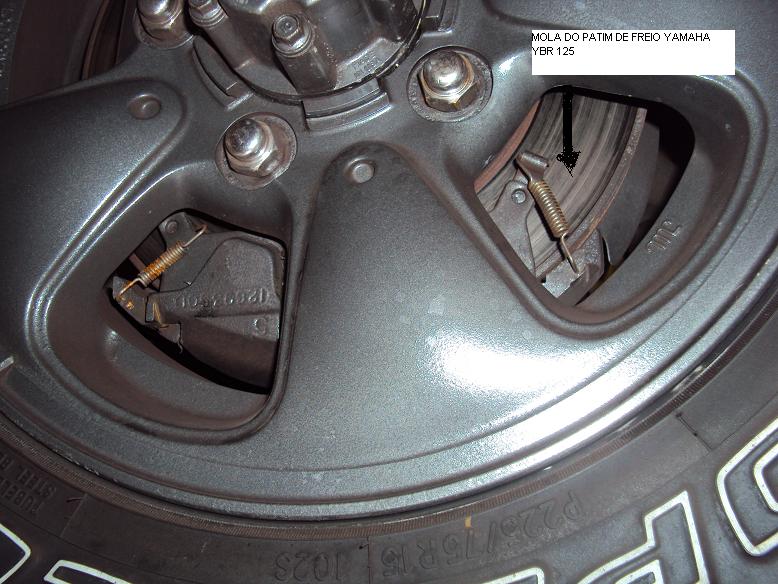

Carlos boa tarde,
sou novo por aqui e com 4x4 tb. Até criei uma nova discussão aqui no forum sobre o problema das "buchas" das pinças, essa foi a info na oficina, buchas. É que a minha Spt bate embaixo, nas rodas, como um pandeiro... O EDuarte já me informou que não são buchas, são as famosas presilhas que procurei bastante infos aqui no forum e que parece que é um problema crônico das Spt. Como não sou muito Magaiver com essas coisas, gostaria de mais infos de como acabar com esse barulho que não tem condições de aguentar, ok.
Agradeço desde já !
Amigo Ducat, verifique no fórum que existe um tópico dando a solução do problema, fiz na minha e fim do problema.
Ok, obrigado. Deculpe a demora, mas o problema foi solucionado.
Sou novo por aqui tenho uma sptg tdi 2.2 2001 e tive problemas nos burrinhos, a solução foi o da besta antiga custou 35,00 reais cada e ta show de bola, as lonas usei as da kombi 2-z q e mais grossa e quase igual a orig. so tive q furar o patin e rebitar pra garantir colei ela antes de rebitar.
