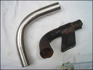

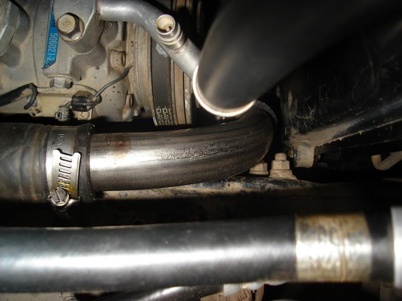

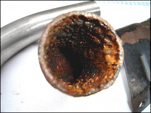

    Cano da mangueira inferior do radiador
    Acho que todas as Sportages têm aquele cano de metal na mangueira inferior do radiador. Se o sistema de arrefecimento estiver "podre" imagina como está esse cano... Se você foi à Kia procurar esse cano e quando soube o preço quase mandou o vendedor tomar na "coréia", não se preocupe, o Tópico Gambitech tem a solução: Um cano de aço inox de 35mm, aproveite e compre abraçadeiras novas.
