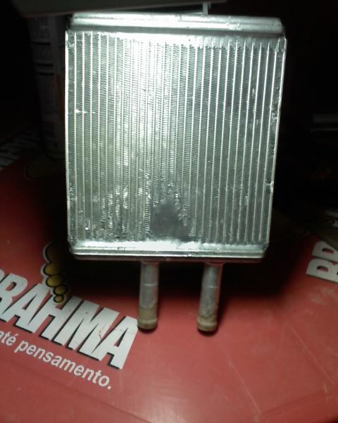

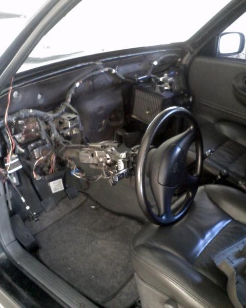

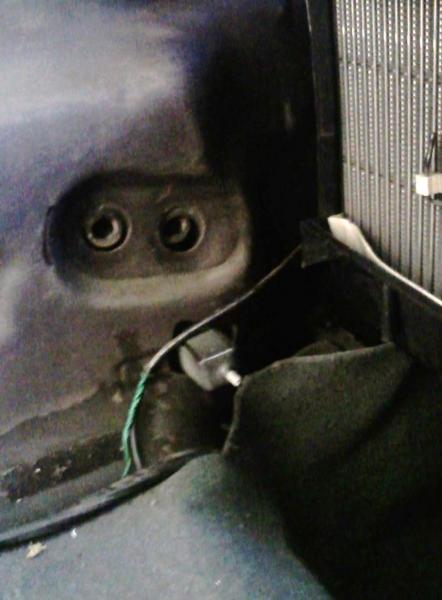

    Aí Turma, mais uma contribuição ao tópico.
    Pra quem interessar possa!!
    Radiador do ar quente vazou, depois de ficar a pé uma semana, não adiantou solda, silicone alta temperatura, Durepoxi, chiclets, cuspe e nem reza braba!! O "bichin" vaza de teimoso. Azar dele, vai ficar isolado e viva o Brasil, país tropical. Foi boa a cerva na noite até montar. UFA!!

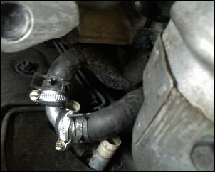

    Esqueci dessa, curva galvanizada encontrada em muitas lojas de irrigação, material hidraúlico etc.

    Citação Postado originalmente por DouglasMac Ver Post
    LAMA!!
    Olá DouglasMac...
    Não conseguí identificar o local exato desta gambitech. É na parte de baixo do radiador?
