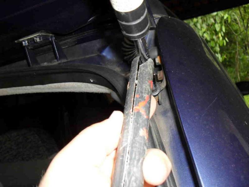

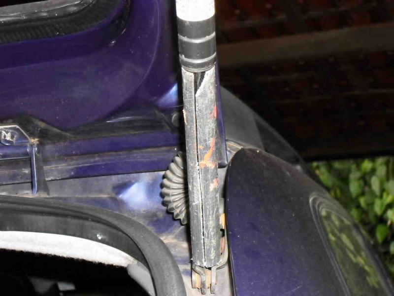

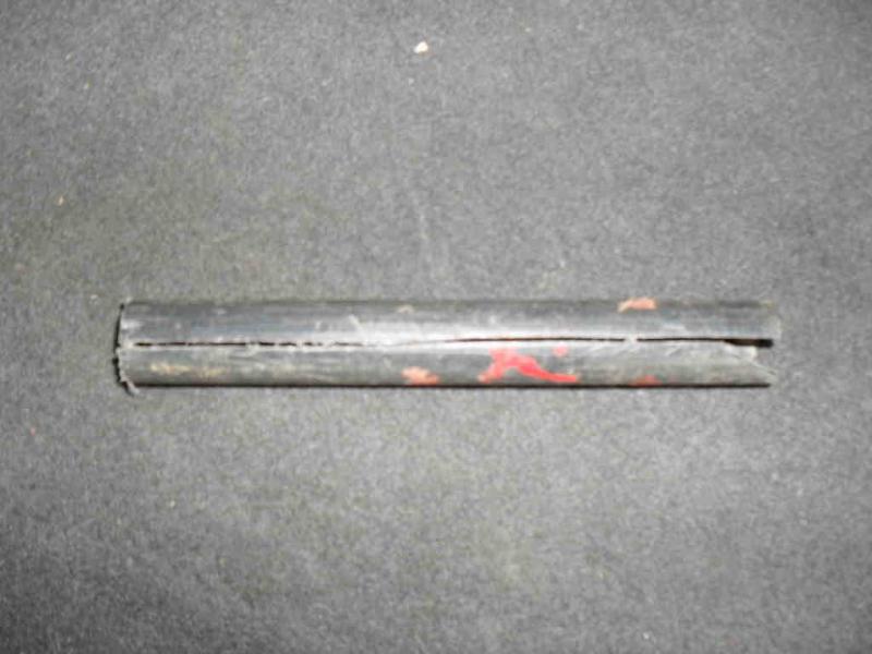

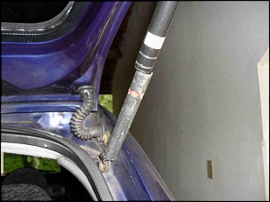

    Amortecedor do porta malas
    Fala galera, aí vai a minha GAMBI enquanto não acho amortecedor para o porta-malas mais barato, já procurei similar em várias lojas e não achei nenhum.
    Utilizei um cano de pvc bem fino, tipo conduíte.
    Abraço a todos.

    pelo menos nao bate na cabeça!

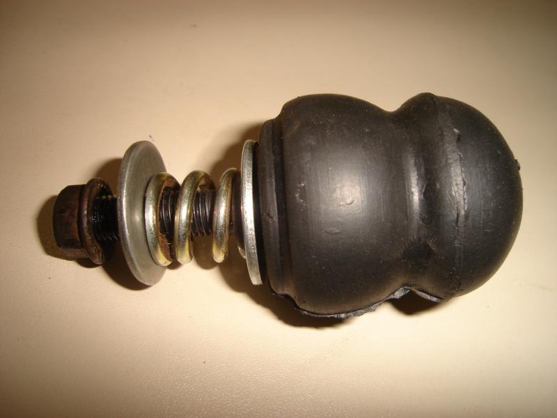

  • #163

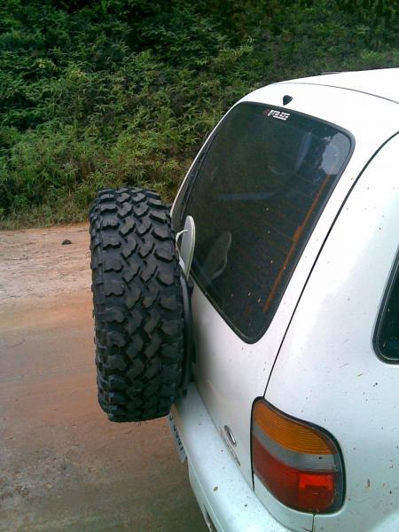

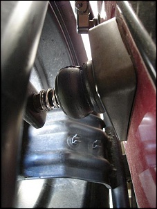

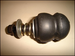

    Batente do suporte do estepe
    Para quem tem Sportage curta e não aguenta mais o barulho do estepe vibrando...
    Compre:
    01 Batente de suspensão de Chevette
    01 Mola (será mais difícil de encontrar)
    01 Parafuso de 5cm com a mesma rosca do suporte do estepe.
    02 Arruelas
    Fiz assim:
    Cortei o encaixe do batente e fiz um furo no centro pra passar o parafuso. Aí usei a mola do retrovisor original da Sportage (que estava todo quebrado). A contra-porca para travar o parafuso é original.
    O batente do Chevette é o mais indicado pra essa finalidade, apesar dele ter sido feito pra aguentar os trancos numa suspensão, ele é muito macio e tem 2 estágios, macio e duro.
    Esse novo batente depois de pronto terá 3 estágio:
    Macio - Estremidade do batente
    Médio - Parte mais larga do batente
    Duro - Mola (Protege de porrada mais fortes, e funciona mesmo).
    Resolvido, nada de barulho no suporte do estepe agora.
    Miniaturas de Anexos Miniaturas de Anexos Gambitech-dsc02250.jpg   Gambitech-dsc02252.jpg   Gambitech-dsc02259.jpg   Gambitech-dsc02257.jpg
    Julio

  • #164

    Citação Postado originalmente por Juliobf161 Ver Post
    Compre:
    02 Arruelas
    Fiz assim:
    Na minha parece que é o estepe que está vibrando, já troquei até o batente, coloquei um original novo, mas está difícil.
    Esses dias dei umas pancadas na tampa do porta-malas sem o estepe acoplado e fez um barulho parecido com o da vibração do estepe. Comprei a borracha do portamalas com abas no Mercadocar, no catálogo deles dizia que é o mesmo da parati e outros carros que não me lembro agora, tb não lembro o preço mas saiu barato.
    Ainda não instalei a borracha pq meu carro está parado servindo de protótipo ("cobaia") para desenvolvimento de parachoque de ferro. Quando colocar posto o resultado.
    Compre:
    02 Arruelas
    Fiz assim:
    Júlio,
    Essa gambi ficou legal...podia ter vindo antes das 90,00 pratas que gastei no batente original que não resolve o problema e continua batendo...kkk. Abs.
    ERIC
    Samurai Metal 97 (Urubuzinho)
    Tracker 09
    (Chié)
  • #167
    Olá Eric,
    Essa Gambitech custou R$ 5,50...
    O problema do batente original é que ele é duro demais, não deveria ser assim, pois qualquer batida de leve na tampa já faz barulho. Esse batente "alternativo" possui 3 estágios de amortecimento, por isso ficou eficiente, até o barulho das dobradiças do suporte(com folga) desapareceu, porque deixou o suporte levemente pressionado para trás. E o bom de tudo é que o fechamento do espete ficou macio, pode ser fechado como se fosse qualquer outra porta da Sportage.
    Julio

  • #168
    Usuário Avatar de EDuarte
    08/03/2004
    São Bernardo do Campo/SP
    2,683
    Agradecimentos: 14

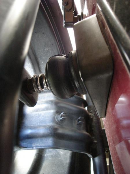

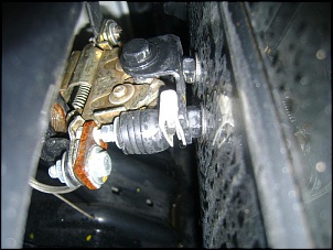

    Boa Julio,
    Mas optei por uma adaptação mais firme, dessa forma alem de tirar a bateção do estepe tirou tambem o rangido (nhec nhec) da tampa devido ao movimento lateral que ela tem.
    Ficou como se fosse uma porta, bem suave.
    (DU)
    Miniaturas de Anexos Miniaturas de Anexos Gambitech-dsc00615.jpg   Gambitech-dsc00617.jpg   Gambitech-dsc00618.jpg
