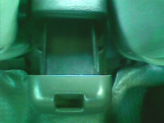

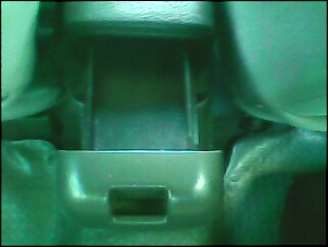

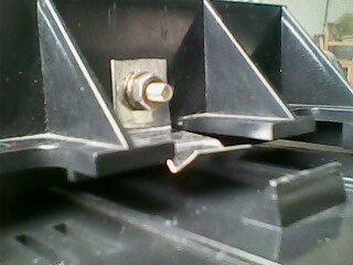

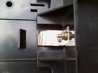

    Pra quem tem problemas no console central
    Sei que talvez alguem ja tenha postado aqui isso mas não achei, por isso resolvi postar..
    Aquela gavetinha que tem no console central vivia abrindo sozinha, foi so desmontar o sistema pra constatar que estava quebrada a trava de plastico.. Para desmontar vc vai precisar ir por etapas e deve ter uns 8 parafusos pra chegar nela. Fiz uma nova com uma pequena chapinha de aço inox e ficou show..
    Segue abaixo fotos do processo...
    Obs: A minha ao apertar o botão lateral pra abrir o apoio de braço tinha uma barulho estridente de plastico raspando, resolvi lubrificar acabou o problema, mas agora so de olhar pro botão ela abre.. é melhor deixar sem lubrificar eheheh

    Citação Postado originalmente por Wladybr Ver Post
    Wlady
    Boa tarde!
    Estou procurando este acessorio e não acho, alguem sabe aonde posso comprar? E se serve para a Sport 97? Ou se tem algum parecido ou de outro carro, que de para fazer uma gambitech? Pois o meu não veio, só tem o espaço fundo. Abraços Valeuuuu
    Leo

    Citação Postado originalmente por Leo SP Ver Post
    Wlady
    Boa tarde!
    Leo
    Esta gaveta/descanso debraço é original das sportages de 98 em diante, provavelmente vc só ira encontrar em desmanches e o console completo.
    (DU)

  • #235
    Opa desculpe pela demora...
    É eu tb acho que vai ser dificil de encontrar em outros locais a não ser em desmanches, e tb pq a sua não veio é que é o misterio...
    Valeu galera pelas dicas!!!! Vou ver em desmanche se eu acho. E vou ver tmb se o console central, serve para a sport 97, já que pelos relatos este acessorio começou a vir dos modelos da 98.
    Valeu
    Obrigado
    E se alguem sober de alguma peça deste acessorio disponivel, me avisem
    Valeuuu
    abraços.
    Leo
  • #237
    PODEXA... Procura no mercadolivre, falei com 3 carinhas sobre umas Sportage batida pra desmanche vendo se tinha o Estribo, quem sabe eles tenham o console central...
    PERGUNTAR NUM OFENDE MESMO eheheh
    Se MAOMÉ num vai a Montanha, deixa que nóis vamos... é nóis.
