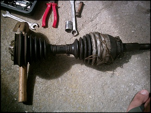

    Coifa da Homocinética rasgada - Julio
    Há algum tempo atrás, o Julio me comentou que descobriu que a coifa da heterocinética da Sportage dele havia rasgado. Eu sugeri Silvertape como quebra galho. Como a minha ranger ocorreu o mesmo problema na coifa da heterocinética, eu usei a silvertape e rodei entre 3 e 4000km até conseguir ter tempo pra trocar a coifa. O segredo está na limpeza da borracha, pois se não tirar toda a sujeira e gordura da graxa, a fita irá soltar.
    Usei tiras mais estreitas, com metade da largura da silvertape, e depois reforcei com fitilhos de pvc pra segurar a força centrífuga da ação do peso da graxa sobre a fita. Como a Ranger não tem RL, essa heterocinética rodou constantemente toda essa kilometragem, pegou muita chuva e areia no período, sendo submersa diversas vezes até a troca. Mesmo nesse gambitech temporário, usei muito o 4x4 e andei muito em areia e água, fora uma viagem de 1700km.
    PS.: Essa foto foi tirada no dia que troquei a coifa.

    Tá sumido. Ou será que sou eu que tô? Hehehe. Que pena, eu tentei fazer isso mas a coifa rasgou de vez e agora descobri que a coifa do outro lado esta rasgando também, tenho que trocar não adianta. Por aqui elas custam R$ 70,00 cada.
    Julio
