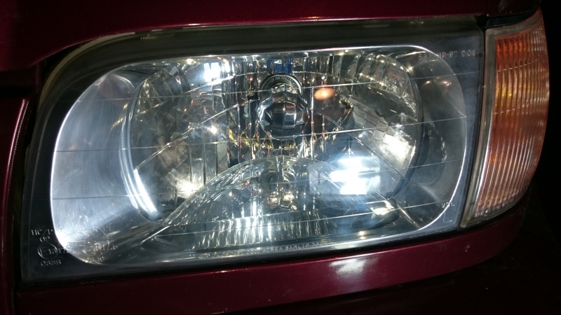

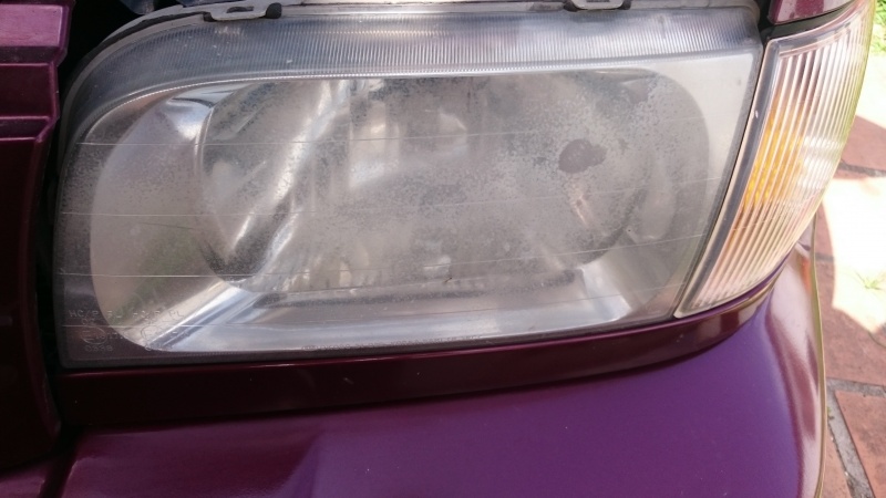

Encontrei as fotos, faz uns meses que fiz o polimento e ficou dez.
Troquei as lâmpadas que o antigo dono tinha colocado pois eram de 100w e o bloco ótico poderia não suportar o aquecimento (derreter ou ficar quebradiço). As originais de 55w após o polimento ficaram melhor que as de 100w antes do serviço.http://www.4x4brasil.com.br/forum/at...d=526311&stc=1http://www.4x4brasil.com.br/forum/at...d=526312&stc=1
Ficou ótimo, contudo, vou primeiro tentar somente dar aquela polida como o Duarte mencionou, os meus estão um pouco melhores que os seus estavam.
