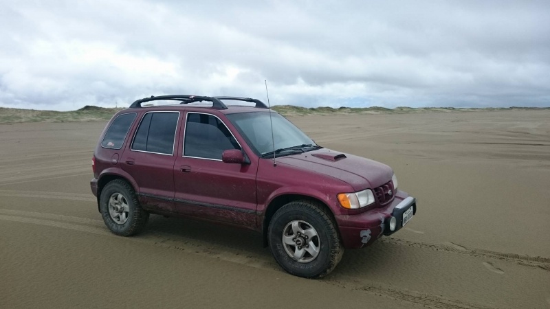

http://www.4x4brasil.com.br/forum/at...d=527161&stc=1 Praia do Cassino 24/04/16
