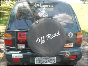

    O sensor na verdade é um interuptor e fica na lateral da caixa proximo ao cilindro mestre da embreagem, é comum mal contato nele, a minha tava com a fiação rompida e não dava pra ver, tirei fora e refiz a fiação até o conector e ficou perfeita, inclusive aproveitei a idéia e coloquei um farol auxiliar na traseira!

    Djalma, ficou muito bom. Acho que vou adotar esta ideia na minha Grand, também.
    Obrigado,
    Luiz
