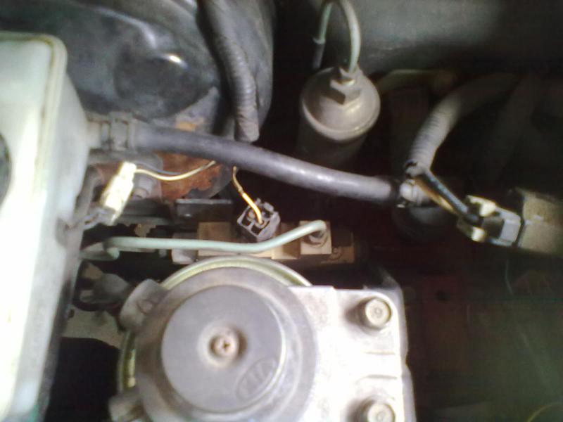

    Usuário Avatar de gutors
    25/09/2012
    tramandai/RS
    29
    Citação Postado originalmente por Djalma colombo Ver Post
    gutors, vc tem 3 opções: ou troca o sensor ou deixa desligado ou deixa como esta, não vai influenciar em nada, a luz é pra te avisar que o nivel de fluido esta baixo, só isso!
    ai é que tá. não é o sensor do nível de fluido de freio que eu estou falando, tem uma peça que parece um controlador de abs, em cima desta peça tem um sensor de um contato só. este sensor que desconectando, apaga a luz do painel. vou bater uma foto e tentar postar aqui.
  • #522

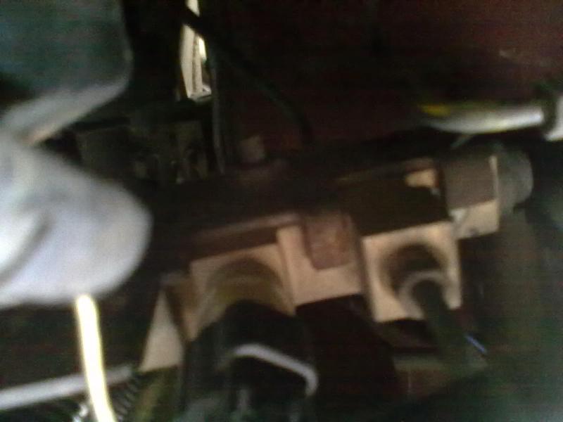

    25/09/2012
    tramandai/RS
    29
    -30102012778.jpg-30102012779.jpg-30102012780.jpgé aquele fio que tem um conector preto, logo acima do filtro de combustivel.
    Citação Postado originalmente por gutors Ver Post
  • #523
    25/09/2012
    tramandai/RS
    29
    a primeira foto não mostrou nada, foto errada... rerere...
