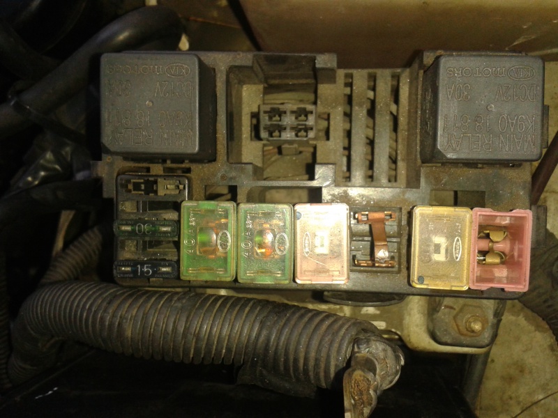

    Luiz Gaucho
    Bom dia gurizada,
    Alguém tem o desenho da caixa de fusíveis, que fica no motor da Sportage Gasolina, ao lado da bateria ? No manual vem apenas descrevendo o que cada relê faz, porém eu gostaria de saber a posição de cada um, e também trocar os que estão sem "tampa".
    Obrigado,
    Luiz
  • 25/03/2014, 10:32
    EDuarte
    Postado originalmente por Luiz Gaucho Ver Post
    Bom dia gurizada,
    Obrigado,
    Luiz
    Ali só tem dois reles, geral e da bomba de gasolina e só encaixam de um jeito.
    (DU)

    Luiz Gaucho
    Postado originalmente por EDuarte Ver Post
    (DU)
    EDuarte,
    Nesta caixa de fusíveis, no meu carro tem um monte de relês. Tem 2 pretos nas extremidades mais afastadas da bateria e uns 4 na coluna mais próxima da bateria. Vou tirar uma foto e postar depois.
    Luiz

    Luiz Gaucho
    1 Anexo(s)
    EDuarte,
    Luiz
    Olha aí a foto da minha caixa de fusíveis:
    Anexo 456393
    Consegue identificar quem é quem ????
    Um abraço,
    Luiz
