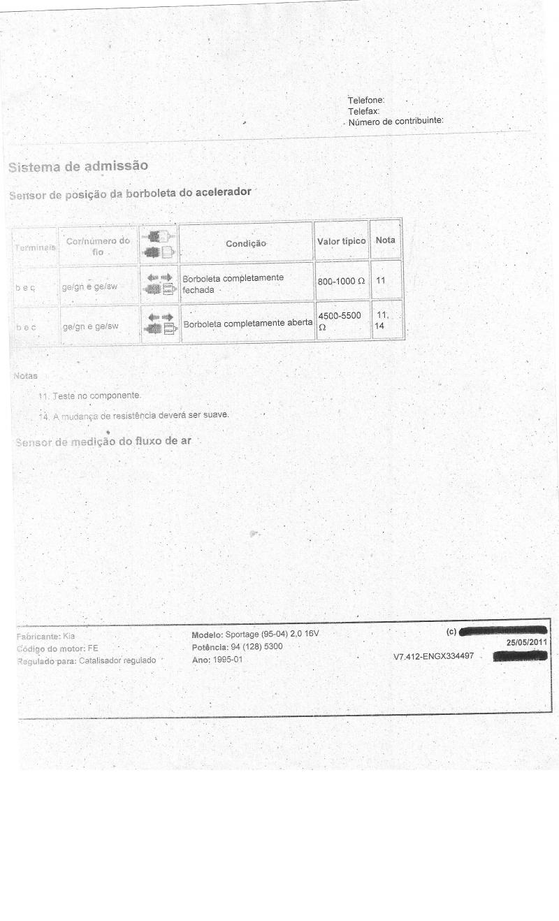

    5 Anexo(s)
    Anexo 295249Anexo 295250Anexo 295251Anexo 295252Contribuição aos amigos, esquema elétrico SPT gasolina. Anexo 295248

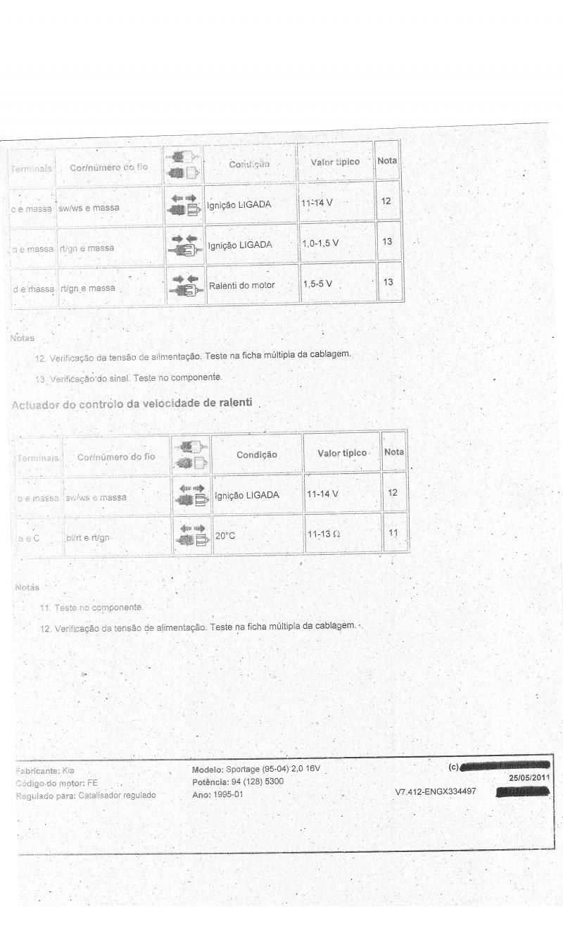

    2 Anexo(s)
    Anexo 295254Continuação...Anexo 295253Nas tres primeiras folhas onde tem o esquema é só colocar alinhadas e colar.
    Foi com isso aí que descobri ligaçõs erradas na injeção, a viatura "pipocava" e não andava nada, além de beber mais do que eu.
    Se ajudei tá bom!!!
