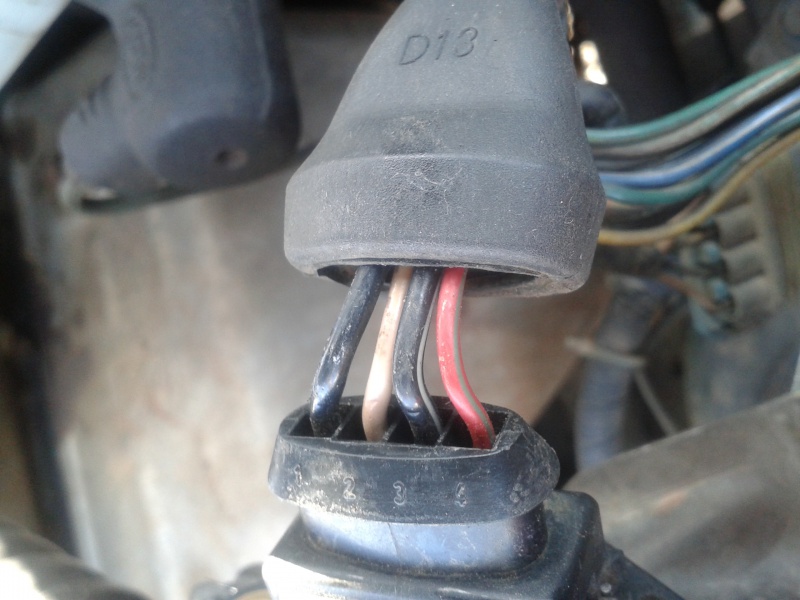

    Djalma, boa noite! Obrigado pela dica, mas se não for pedir muito sabe a posição dos fios, eles se soltaram e a viatura está oscilando e o consumo está muita auto.

    Boa noite pessoal! Preciso da sequência das cores dos fios do sensor mar ou uma foto onde aparece sequencia das cores na tomada, pois o sensor esta sem tomada e os fios se soltaram, desde já agradeço a todos.

    Boa tarde! Não tem ninguém que pode me ajudar? Ou conhece algum catálogo onde posso descobrir as posições dos fios do maf? Obrigado!

  • 22/05/2015, 16:39
    Djalma colombo
    3 Anexo(s)
    Postado originalmente por Djalma colombo Ver Post
    Agora que vi a mensagem, já te dou um retorno!
    Espero ter ajudado!
    Anexo 502536Anexo 502537Anexo 502538
  • 23/05/2015, 11:20
    Vinicius Mattos
    Djalma, você me ajudou muito, vou colocar os fios na posição certa, muito obrigado.

  • 23/05/2015, 19:13
    Vinicius Mattos
    Julio, boa noite! Com as fotos que o Djalma mandou liguei o maf, senti diferença no funcionamento do motor mas ainda está oscilando muito.

  • 23/05/2015, 22:18
    Djalma colombo
    Vinicius, verifica o emulador de bicos se não esta com problemas, talvez o maf, gnv da muito este tipo de problema, o atuador de marcha lenta praticamente fica inoperante, verifica todos os conectores tambem. Forte abraço!

    Julio Cesar Bernabe
    É isso ai Djalma. O meu, o emulardor de bico estava ok, mas estava sem o emulador de sonda, ele instalou e ficou ok.
    Hoje ela está perfeita no GNV, sem oscilação, com a marcha lenta em 900, 850, não morre e tem força para subida e ganha velocidade natualmente.
    Apenas na gasolina que depois de rodar um pouco, uns 10km, ele fica com a marcha lenta um pouco alta, em torno de 1100. quando liga é normal, mas depois fica assim.
