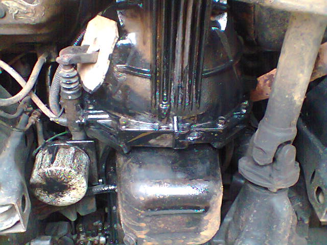

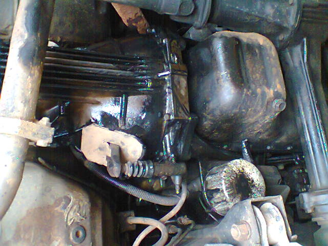

Estou em um dilema, motor vazando sem dó (Sportage 2.2 1995 Diesel).Isso aconteceu depois de ter colocado 6.5 litros sem a troca do filtro primário, só do secundário. Não sei o motivo de tanto vazamento.
Nao sei se mando trocar o óleo e o filtro assim mesmo, ou se levo no meca antes de fazer a troca do óleo e dos filtros. O problema é que como está tudo lambuzado todos os amigos do fórum estão me falando que o orçamento vai ser azedo.
O que vocês acham? Vou anexar fotos:
Anexo 468086Anexo 468087
Mas isso é muito sério Eduarte? Motivo de muita preocupação? Estou monitorando o nível do óleo diariamente. Se for esse retentor do volante, é dificil de achar?
João como o EDuarte falou o melhor a fazer é lavar o motor por cima e por baixo para identificar o vazamento , mais já te adiantando teve um excesso de oleo ai minha sportage e a mesma da sua minha troca de oleo com os dois filtros da 5 litros . Sobre o retentor de volante se for o caso você acha no mercado livre Retentor Traseiro Motor (volante) Sportage Kia Motors - Motor em Peças para Carros - MercadoLivre Brasil OK !
Tive muito problema de vazamento nas mangueiras uma delas sai da parte de traz do alternador até o filtro !
