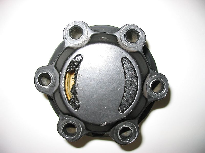

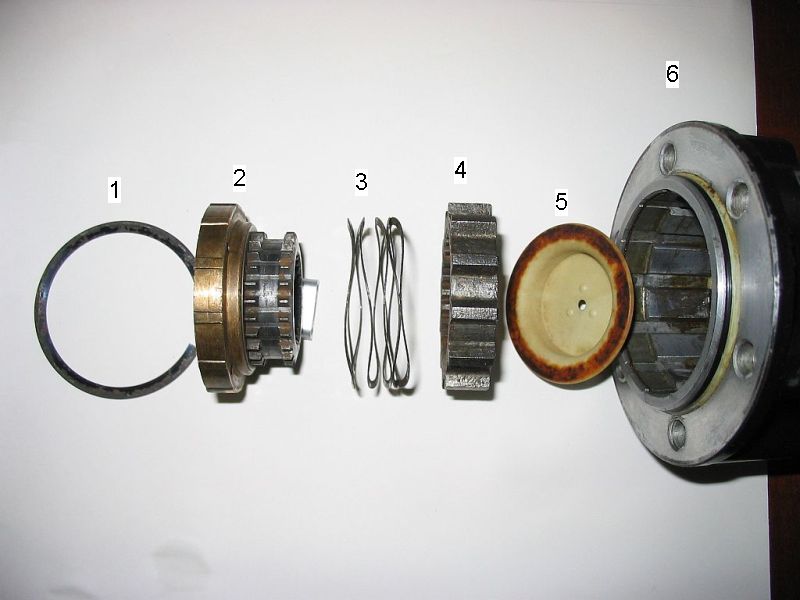

Fica mais cômodo traçar de dentro da viatura. As informações estão batendo com as do site da AVM : As versões 95 a 97 possuem Rodas Livres Automáticas acionadas mecanicamente, de 98 em diante são acionadas a vácuo. Sabemos o principio do funcionamento a vácuo, e o principio do funcionamento mecânico, alguém pode me informar como funciona? Em anexo fotos da RL mecânica e a vácuo AVM.
Obs. pessoal não tó conseguindo enviar as fotos, vs podem encontrar no site da avm.com.br
Abraços a todos,
Rildo Filho
Rildo/ Todos
É +- simples, quando se aciona o diferencial dianteiro o semi eixo passa a girar, na roda livre há uma peça com ressaltos, que é fixada na ponta de eixo, estes ressaltos "empurram" o conjunto de engrenagens, parece complicado mas olhando a RL aberta vais entender.
PS: Eu estou precisando fazer um curso de redação, heheheheh :mrgreen:, no site da AVM dá para ver os "ressaltos".
http://www.avm.com.br/products2.htm
Amostadeiro, vc que desmontou a RL?
Explica ae passo-a-passo pra gente. Tem até numeracao na foto...faltou o q é o q...qual peça é critica na hora desmontar...como lavar, com o q lavar, etc.
