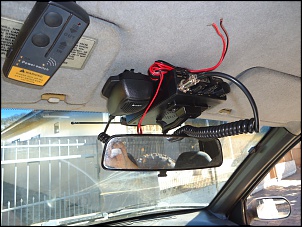

    Fds mexi algumas coisinhas, com base em fotos que vi aqui mesmo no Fórum, fixei o PX em dois furos próximos ao da fixação do retrovisor interno e fixei o retrovisor no PX. A antena coloquei na tampa do porta malas, mas ainda preciso passar o cabo por dentro do forro e ligar a alimentação do rádio, depois mando ajustar o ROE.
    Algumas fotos.

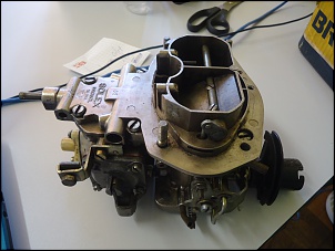

    A nova garganta do motor chegou, um carburador Solex H34 seminovo. É o carburador que acho mais adequado ao motor GM opala, seja álcool ou gasolina, para quem quer uma certa economia sem perder muito em desempenho. No sabado desmontei ele, verifiquei o estado, fiz uma limpeza, troquei as juntas e montei novamente. Hoje depois que sair do trampo, coloco ele no lugar e vamos ver o que acontece!

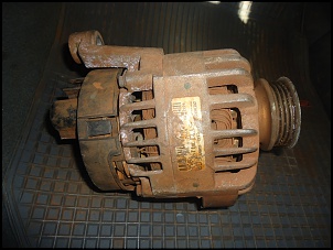

    Estou enfrentando outro problema, o alternador de 120amp que tenho instalado no motor está com o regulador de voltagem zuado e o seu mal funcionamento está fazendo com que a bobina esquente em excesso, então depois de rodar por um período pouco mais longo, chega em um ponto que o carro só pega no tranco. Essa semana também resolvo esse problema, ganhei de um amigo um outro alternador do qual vou retirar o regulador de voltagem, que é exatamente igual do alternador instalado no carro. Foto abaixo:

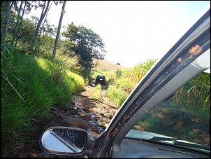

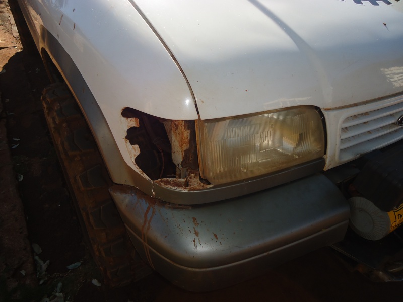

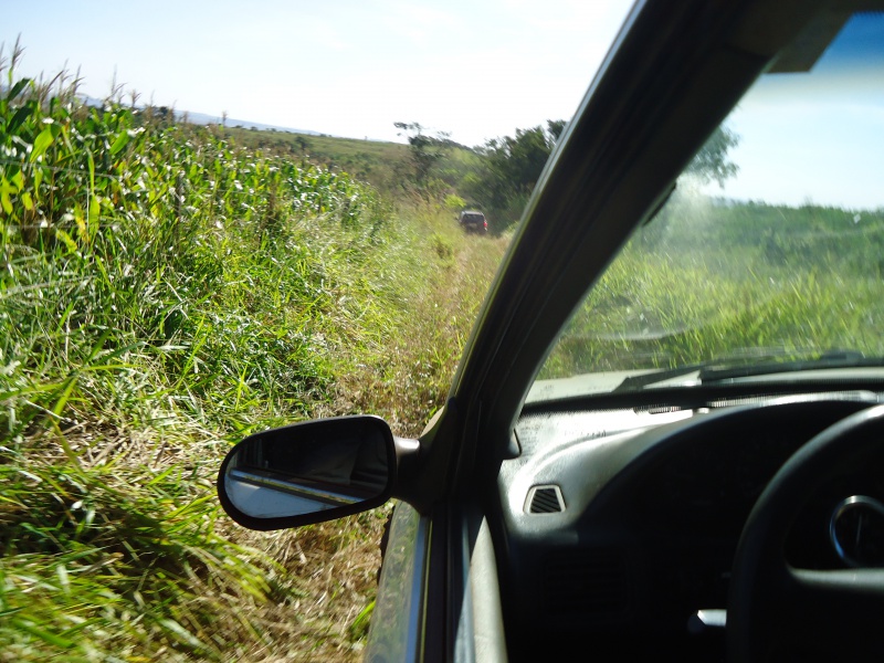

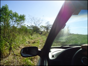

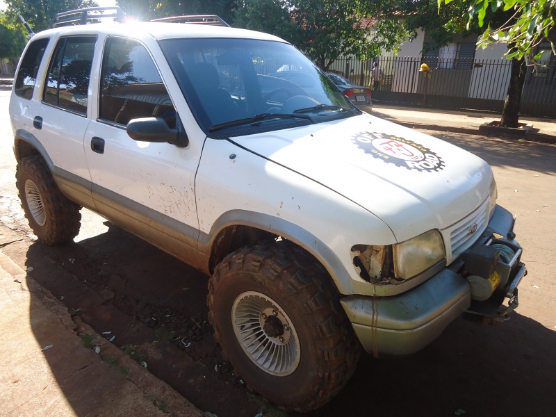

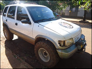

    Bem, ontem fui almoçar com a família em uma fazenda turística e na volta, acompanhado de um amigo com uma cherokee sport, voltamos para a Cidade por uma antiga estrada rural, hoje abandonada e que só pessoal que faz cavalgada passa por ela, o percurso todo foi de mais ou menos 30km em estradas rurais. No final, chegando em casa, percebi que perdi a lanterna de seta direita... Se encontrar uma usadinha pra substituir e ir usando, filé, pois não to muito animado pra comprar o par novo por enquanto....
