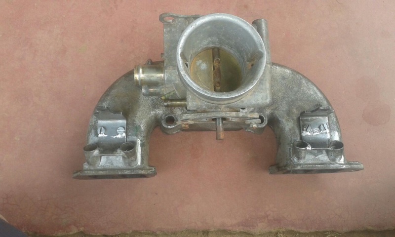

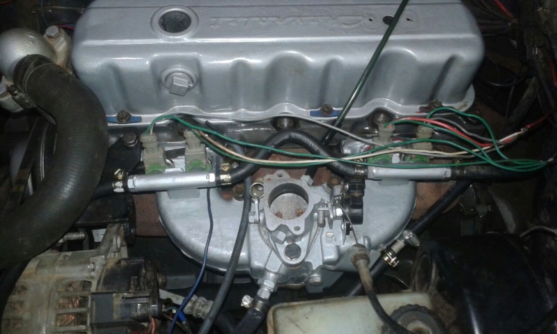

    Juntando o que li aqui com o q "dizem por ai" e mais algumas coisas q eu aprendi nessa curta vida, eu entendo que os APs são motores "de alta", funcionam bem em Gol e Santana, carros de até 1200kg... ja o do opala parece mais adequado ao peso do carro, é mais "torcudo" , parece melhor pra relação de marchas dela, e o principal..... eu ja tenho um 151 na garagem ...
    Eu gosto muito do motor do Opala, também sou dono de uma Caravan 1980, está injetada multiponto com roda fônica e central MegaSquirt, roda bem, confiavel, e veio rodando de São José dos Campos - SP até Nova Mutum - MT onde vivo hoje, a alguns meses abri ele pra trocar a gaxeta por um retentor bipartido... conheço bem ele... no meu caso eu me sinto bem confortavel em instalar um motor de opala nela....
    Sobre o retentor bipartido... segue o video pra quem interessar:
    Segue fotos da injeção no motor 151 da minha Caravan 1980:
    Então motor de opala eu conheço o suficiente pra me aventurar.... e graças aos amigos do forum ja sei onde o bicho vai pegar.... isso ajuda muito...
