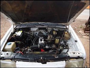

    Reslima me fala uma coisa como fico as retomadas da viatura com esse motor? outra coisa você pensa em injetar esse motor?
  • #55
    Usuário Avatar de reslima
    10/10/2006
    Engenheiro Beltrão/PR
    3,790
    Agradecimentos: 7
    Flavio, pode ser impressão minha, mas achei que as retomadas com o motor opala ficaram melhores. É um motor completamente diferente do 2.0 16v. O motor opala tem mais pegada em rotações mais baixas, então é só fincar o pé que o bicho calça o conjunto na boa. O original, como a maioria dos 16v que conheço, ia bem depois dos 3.000, 3500 giros, enquanto não chegava ali, apanha um pouco pra tocar o conjunto. Sei lá, impressão que tive. Até agora só alegria com o motorzinho, ainda mais agora que parou de esquentar!

    Tinha passado despercebido aqui. Sim, futuramente pretendo injetar o motor, usando um módulo pandoo pulser e uma TBI monoponto de monza/S10.

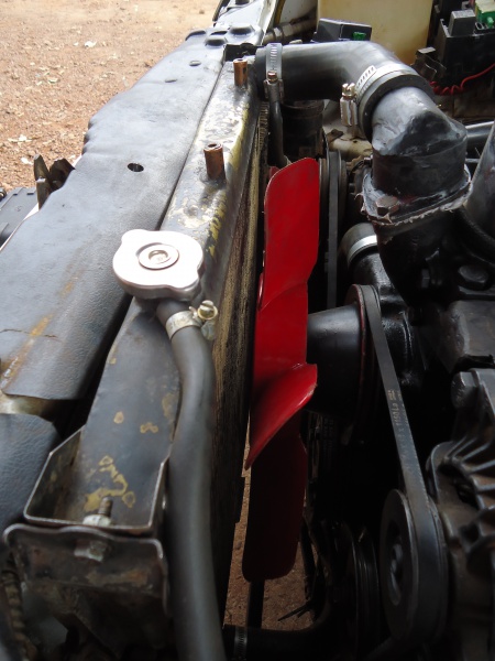

    Só pra manter atualizado, ontem a sportage voltou para a alfisina para revisão de 10.000km...
    Zuera, parei ela pra conter o vazamento do cárter. Segunda no máximo ta de volta a ativa, pois só estamos mexendo depois do horário de expediente.

    Boa tarde reslima. Belo trabalho, isso prova o quanto vc gosta da sua viatura.
    A hélice ficou fazendo algum barulho? Pois parece que ela é travada de fabrica correto? Se vc colocar um defletor vai melhorar muito a circulação de ar no radiador.

    Então, a hélice que coloquei é plástica, 8 pás e que originalmente usa o sistema de acoplamento viscoso, mas estou usando ela travada, então faz um pouco de barulho sim. Vou ver se descolo um defletor pra colocar no lugar ou se alguem consegue "fabricar" um sob medida pra ela. De qqer forma, só a hélice já mudou completamente o cenário e não está esquentando mais, ta trabalhando em temperaturas bem próximas a de funcionamento normal do motor.
