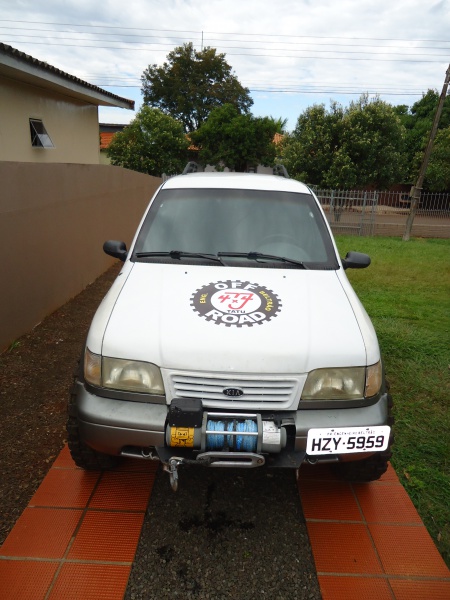

Anexo 465821 Anexo 465822 Anexo 465823 Anexo 465824
Que isso. Tá um colosso !!!
Luiz
Muito legal a adaptação, uma solução barata e funcional pra manter o carro na ativa!!
(off topic) de que carro vem esses espelhos?? parecem do palio, como foi adaptado?
Reslima me fala uma coisa como fico as retomadas da viatura com esse motor? outra coisa você pensa em injetar esse motor?
Flavio, pode ser impressão minha, mas achei que as retomadas com o motor opala ficaram melhores. É um motor completamente diferente do 2.0 16v. O motor opala tem mais pegada em rotações mais baixas, então é só fincar o pé que o bicho calça o conjunto na boa. O original, como a maioria dos 16v que conheço, ia bem depois dos 3.000, 3500 giros, enquanto não chegava ali, apanha um pouco pra tocar o conjunto. Sei lá, impressão que tive. Até agora só alegria com o motorzinho, ainda mais agora que parou de esquentar!

Então, a hélice que coloquei é plástica, 8 pás e que originalmente usa o sistema de acoplamento viscoso, mas estou usando ela travada, então faz um pouco de barulho sim. Vou ver se descolo um defletor pra colocar no lugar ou se alguem consegue "fabricar" um sob medida pra ela. De qqer forma, só a hélice já mudou completamente o cenário e não está esquentando mais, ta trabalhando em temperaturas bem próximas a de funcionamento normal do motor.
