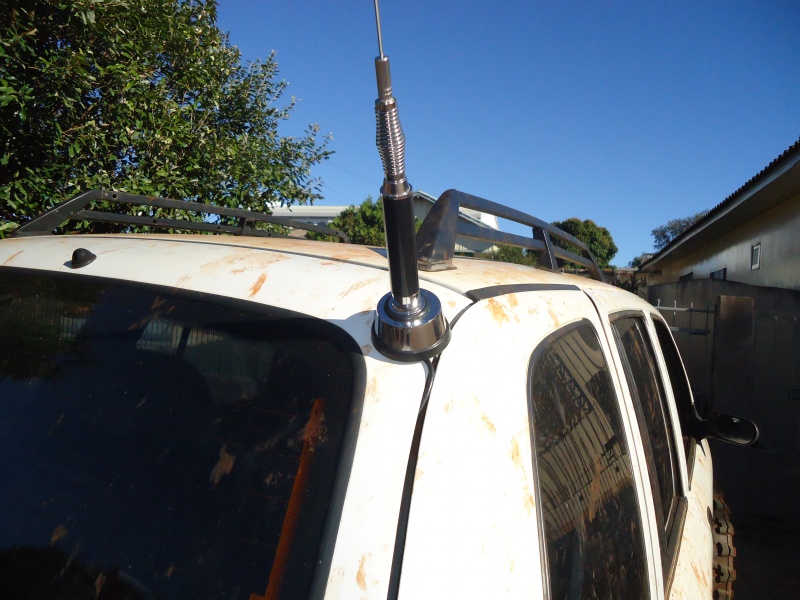

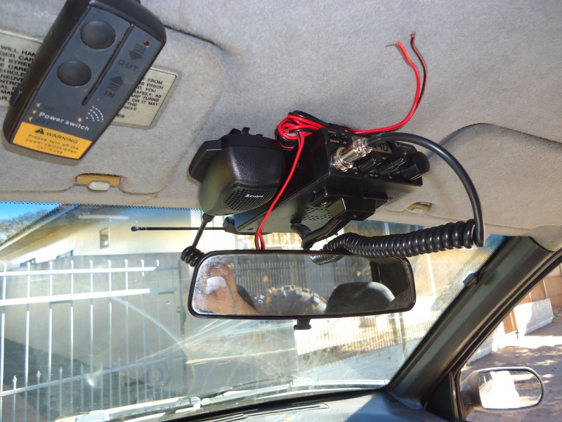

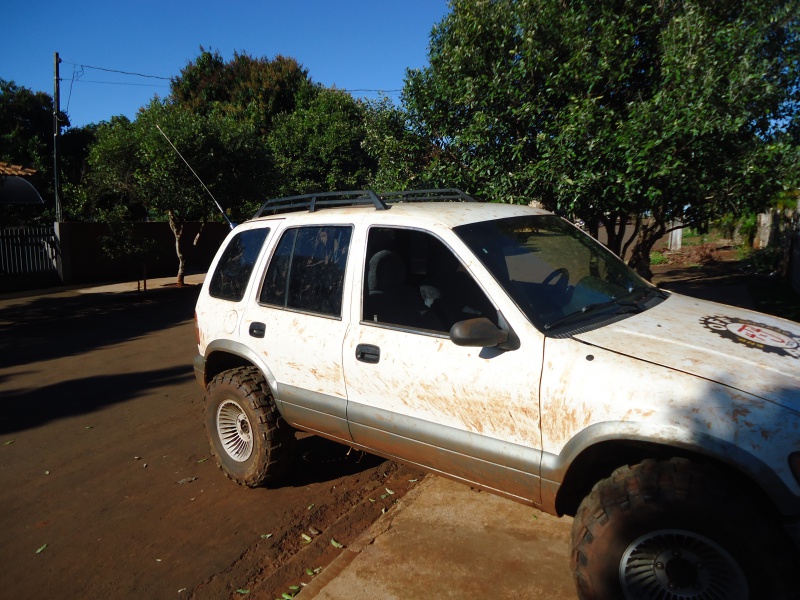

Fds mexi algumas coisinhas, com base em fotos que vi aqui mesmo no Fórum, fixei o PX em dois furos próximos ao da fixação do retrovisor interno e fixei o retrovisor no PX. A antena coloquei na tampa do porta malas, mas ainda preciso passar o cabo por dentro do forro e ligar a alimentação do rádio, depois mando ajustar o ROE.
Algumas fotos.
