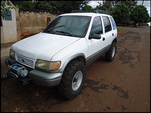

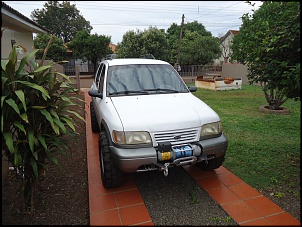

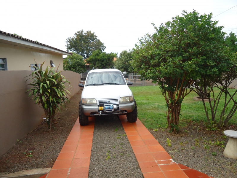

    Amigos, 68 km rodados com essa nova mecânica, vamos aos resultados. O GM 151 toca muito bem o carro, até parece que a atual configuração em que meu carro se encontra, com os pneus 31", inclusive, foi feita para esse motor. Bem, até agora minhas impressões se limitam a voltinhas em 4x2, rodando apenas em asfalto.

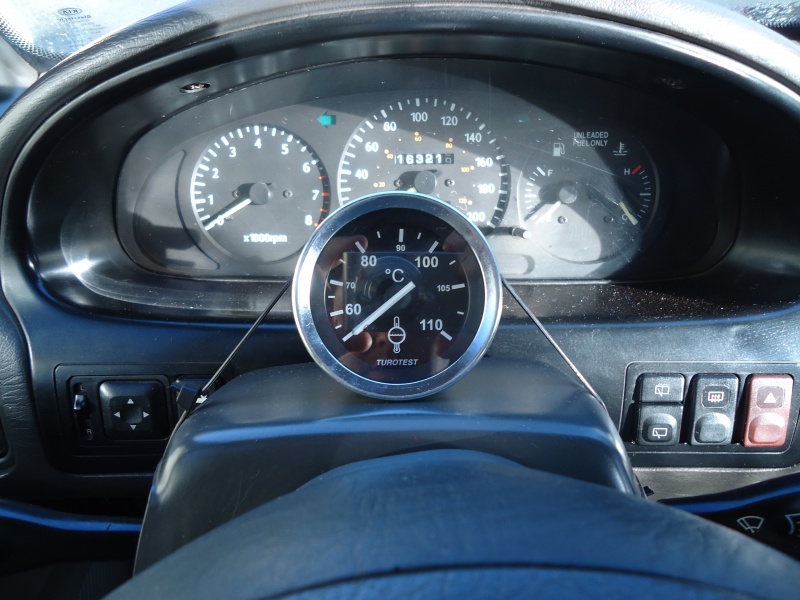

    Instalei um manometro de temperatura mecânico, já que o original da sportage simplesmente não consigo confiar mais, ele está instalado provisoriamente com "enforca gato", acima da coluna de direção, comprei um copo de sobrepor, mas ainda não chegou, foto abaixo.
    A princípio, pensei que o radiador da sportage daria conta de refrigerar o motor de opala com sobra, mas infelizmente o motor está aquecendo demais, não demora a beirar os 100ºc. Com isso, pensei em tomar as seguintes atitudes, mas não sei exatamente por qual delas eu deva começar pra ver se resolvo o problema:
    - Fazer uma ligação para que a ventoinha elétrica do Ar Condicionado (à frente do radiador), trabalhe de forma a auxiliar a ventoinha mecânica do motor opala;
    - Varetar o radiador original da sport;
    - Trocar o radiador por um com uma capacidade de troca de calor maior.
    Se puderem me ajudar com isso, agradeço.

    Abaixo algumas fotos dela depois de dar uma lavada, espero que NÃO permaneça assim, limpa, por muito tempo. Hehehe.

    Usuário Avatar de cegandrade
    04/10/2010
    Casimiro de Abreu/RJ
    479
    Antes dessa mudança toda, não seria melhor testar uma ventoinha maior? Notei que a sua é bem pequena.

    Usuário Avatar de reslima
    10/10/2006
    Engenheiro Beltrão/PR
    3,790
    Agradecimentos: 7
    Pensei nisso também, essa original do opala realmente é muito pequena. Hoje levei ela revisar o restante da elétrica. Essa semana dou um pulo em uma cidade vizinha, aí em algum desmanche vejo se acho uma um pouco maior. Valeu aí a dica amigo!
    10/10/2006
    3,790
    Agradecimentos: 7
    cegandrade, ontem tirei a hélice pequena e pra fazer um teste coloquei uma que um amigo tinha a disposição, também de plástico, 7 pás, salvo engano da ranger, ele comprou em um FV sem o acoplamento viscoso e fez uma pequena flange pra deixar ela travada. Rodei bem pouco de ontem pra hoje com essa hélice, mas posso afirmar que a coisa já mudou de figura e tenho a impressão que vai resolver o problema.

    Usuário Avatar de EDuarte
    08/03/2004
    São Bernardo do Campo/SP
    2,683
    Agradecimentos: 14
    O fato estar sem o defletor do radiador torna a exaustão bem deficiente, esse defletor faz muita diferença.
