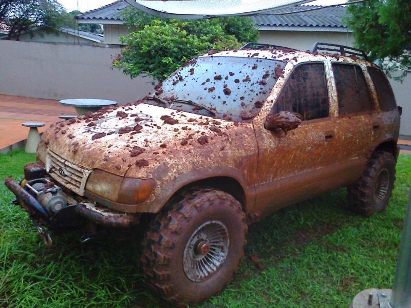

    Que bom que também curtiu a mudança Leonardo! Sobre o volante, preferi não mexer na furação e usei um outro aliviado para acomodar a embreagem da sportage, bem como sua cremalheira. Ta lá firme e forte até hoje. Também precisei espichar um pouco a bucha do vira para acomodar a ponta do eixo piloto. Sobre carburação, estou usando uma solex H34, usando bomba elétrica da sportage com dosador de combustível, meu motor é a álcool e está muito liso. Também tive problema com aquecimento, eu resolvi colocando uma hélice plástica de 9 pás e como só uso na trilha, tirei todo o sistema do ar condicionado, nunca mais me incomodou.
    Abaixo segue foto de como ela vive agora...
    Sportage com Motor GM Opala 151-img-20150510-wa0033.jpg Sportage com Motor GM Opala 151-img-20150510-wa0038.jpg
