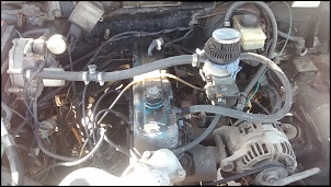

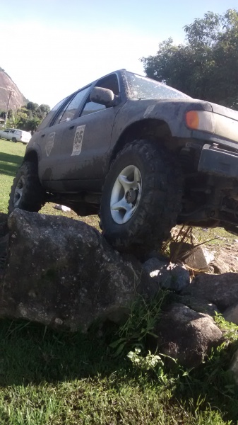

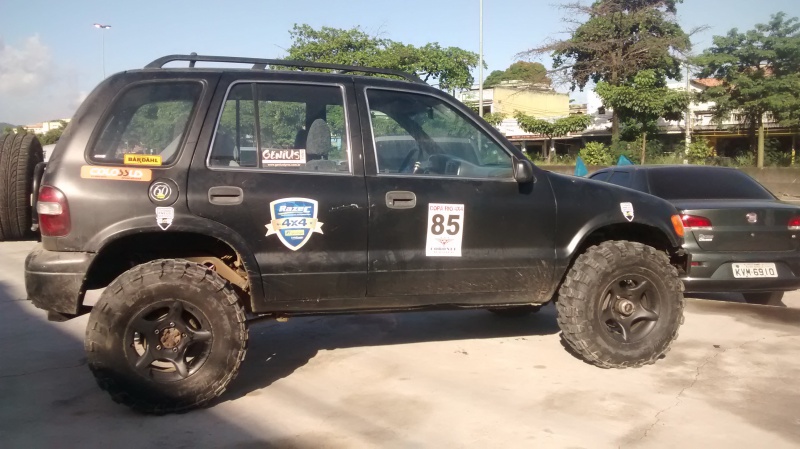

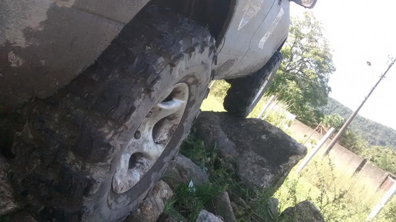

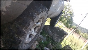

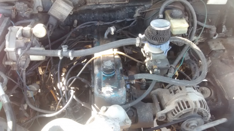

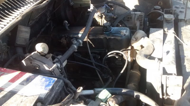

    Sportage com Motor GM Opala 151-2015-114.jpgSportage com Motor GM Opala 151-2015-115.jpgSportage com Motor GM Opala 151-2015-124.jpgSportage com Motor GM Opala 151-2015-122.jpge ae esta nossa belizinha...andando bem.
    Miniaturas de Anexos Miniaturas de Anexos Sportage com Motor GM Opala 151-2015-126.jpg
    sportage 99 gasolina (preparando para trilha)

    Citação Postado originalmente por leonardorj Ver Post
    Bom dia, Leonardo.
    Sou novo na comunidade, mais venho acompanhando a tempos o fórum da mesma. Tbm tive problemas com o motor original da sportage, e tbm estou trocando o mesmo, a minha primeira opção seria a troca por um AP, mais depois de ler bastante a respeito, percebi que não é um motor bom para se utilizar no dia a dia, pois na maior parte do tempo utilizo o carro no asfalto, devido a desempenho em alta e consumo. Estou a estudar a troca então pelo GM 151, motor que já possuo, pois foi retirado de um opala que possui, o motor encontra-se aberto, mais com toda retifica pronta, encamisado para stand, com pistões metal leve, eixo virabrequim, bielas, tudo refeito. Necessitando apenas de um comando novo, cabeçote e fechar o motor. Sendo assim, gostaria de saber se você possui o molde do flange, pois sou de São Pedro da Aldeia, bem próximo a Maricá. Outras perguntas, vi que você utiliza GNV tbm, e o carburador DFV 228, que tbm sou fã. Como ficou o consumo na Gasolina e no GNV, e qual a velocidade máxima alcançada no asfalto com esse conjunto.
