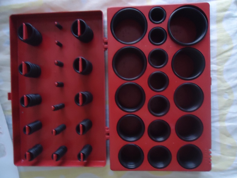

    Outro problema que venho enfrentando é um vazamento na bomba da direção hidráulica, semana passada tirei a bomba e fui verificar onde o porque estava vazando e percebi que os O´rings que vão nas conexões não estão mais vedando. Sendo assim, comprei um kit de O´rings na internet e nesse fds efetuarei o serviço para estancar o vazamento. Foto do kit abaixo:
