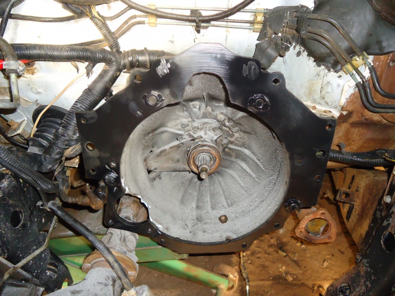

    Abaixo, fotos da flange. Moro nos cafundós e aqui é complicado serviço de CNC, então preferi comprar a chapa em 3/8 e fazer ela com um camarada meu aqui na tornearia onde frequento.
    Sportage com Motor GM Opala 151-463042d1400258556-sportage-apresentacao-e-bate-papo-livre-dsc08068.jpg

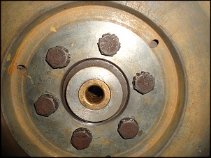

    Continuando, foi necessário deslocar a bucha grafitada do virabrequim 15mm para fora, para tanto, ela foi retirada e no torno fizemos uma bucha para acomodá-la na nova posição. O diâmetro interno da bucha grafitada é o mesmo da ponta do eixo piloto do cambio da sport.
    Sportage com Motor GM Opala 151-dsc08133.jpg Sportage com Motor GM Opala 151-dsc08136.jpg

    Abaixo fotos da flange já com o espaço para acomodar o arranque.
    Sportage com Motor GM Opala 151-dsc08120.jpg Sportage com Motor GM Opala 151-dsc08121.jpg

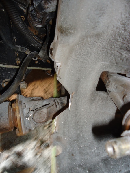

    Infelizmente, na posição que deu certo para colocar o arranque, no mesmo local onde vai originalmente o arranque do motor opala, foi necessário também abrir espaço na capa seca.

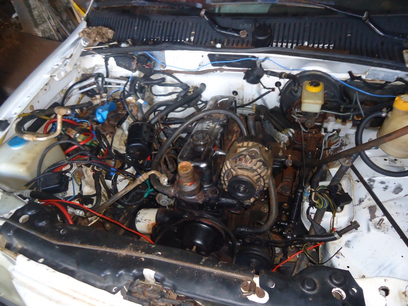

    Quanto ao motor, por um problema de espaço, bomba hidraulica teve que ficar embaixo e alternador em cima. O problema é que, como podem ver nas fotos, achei que a correia vai ter pouco contato com a polia da bomba hidraulica e é praticamente certo que quando forçar a bomba, ela vai cantar. De qualquer forma, vou tocar funcionar o motor e se realmente tiver esse problema, penso em alguma outra solução. Do lado direito do motor (lado da distribuição), não vai ter espaço, pois ali vai o compressor do ar e a mangueira do radiador atrapalha um pouco as coisas. Quanto ao suporte do motor, para facilitar as coisas, preferimos por fazer algumas alterações no original da sport mesmo.
    Fotos do motor e do suporte.
    Sportage com Motor GM Opala 151-dsc08139.jpg Sportage com Motor GM Opala 151-dsc08140.jpg Sportage com Motor GM Opala 151-dsc08127.jpg

    Não se assustem com as fotos, não to preocupado com beleza e sou meio desmanzeladão mesmo... kkkk
    Acredito que hoje o motor volta para o cofre e até o fds dê uma partida nele...

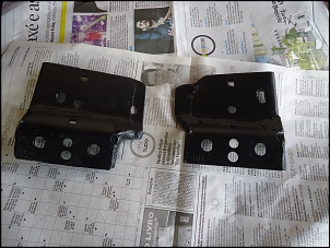

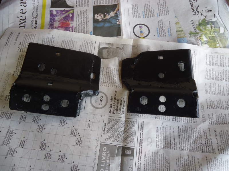

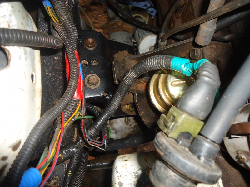

    Abaixo algumas fotos do suporte do motor, como podem ver, com as alterações que foram feitas nele, o suporte ficou na mesma posição, nada foi alterado no chassi. Se alguém reparar na solda que existe em um dos suportes, no lado do motor, essa solda já existia ali, deve ter quebrado e o antido dono soldou, não foi realizada alteração nos suportes que ficam fixos ao motor.
    Sportage com Motor GM Opala 151-dsc08142.jpg Sportage com Motor GM Opala 151-dsc08143.jpg Sportage com Motor GM Opala 151-dsc08144.jpg Sportage com Motor GM Opala 151-dsc08145.jpg
    Abaixo, foto do motor. Agora é remontar tudo no lugar, acredito que hoje consiga adiantar bem o serviço. Depois é levar na elétrica e fazer uma limpa nesses fios ali.
