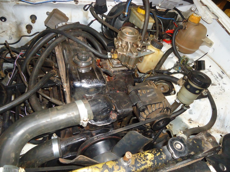

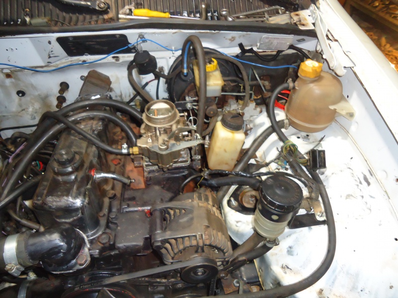

Amigos, a Sportage rodou, ainda com ajustes para serem realizados, mas rodou. Ontem coloquei os pneus 31" Armadillo de volta e levei ela pra casa. Hoje desentulho tudo que ta perdido dentro dela e dou uma boa lavada! Abaixo um pequeno vídeo que fiz agora cedo, ta bem ruim a qualidade, mas da pra ter uma ideia. Achei que o GM 151 ta bancando bem a relação do carro, o peso e os pneus. Se prestarem atenção, ta com um barulho, parecido com um assobio, vai ser necessário mais um ajuste na haste que aciona o garfo da embreagem, pois ta estrangulando o rolamento.
