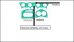

    Pessoal, estou com uma duvida agora, eu precisei desmontar a admissão da minha sportage pra tirar os bicos 1 deles queimou,bom quando eu desmontei a parte de cima da tubagem, eu percebi que entre as vasões de ar do cilindro 2 e 3, tem uma pequena vasão, que na minha viatura estava tampada com um pedacinho de cabo de vassoura, (e cada coisa que mechanico faz) minha duvida e a seguinte esse buraquinho deve ficar tampado, existe alguma tipo de tampa para ele, ou ele deve ficar aberto?
    13/11/2013
    campinas/SP
    318
    para entender melhor
    Creio pela junta que o buraco fica aberto mesmo

    É para a recisrculação de gases, sai um cano do coletor do escapamento e entra em baixo do coletor de admissão passando por esse duto.
    O que regula essa passagem é a valvula EGR, provavelmente a EGR ou a solenoide que controla a EGR esta danificada deixando passar ar direto atrapalhando o funcionamento do motor, por isso tamparam.
    Acho até melhor estar tampada, esse sistema carboniza bastante a camara de combustão, a minha esta desligada.
    (DU)
