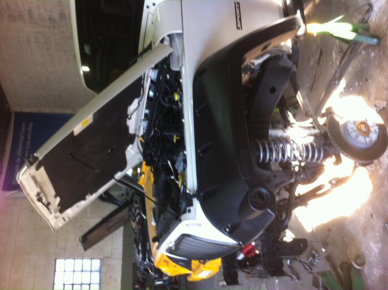

Dá uma olhada em www.americas2011.com e nos acompanhe, vc vai poder ver o JK em várias trilhas.
Só um aperitivo!!! Em breve posto mais fotos e tudo que estou fazendo!!!!
Anexo 295467Anexo 295468Anexo 295469
