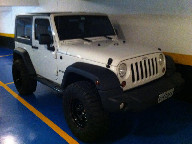

    Algumas coisas encontrei aqui no Brasil mesmo, depois lhe passo os contatos, outras estou optando pelo frete via USPS, além de ser mais em conta, "corre o risco" de não ser tributado e outras na mala mesmo, dependendo do que for trazer paga a passagem a diferença.
    Segue uma foto, a qualidade está meio ruim pois foi tirada do celular.
    Miniaturas de Anexos Miniaturas de Anexos Wrangler na trilha...-img_0220.jpg
    Ta bem bonito....
    Cada vez mais estou inclinado a pegar um desses aí e ver no que dá...
    Aceito os contatos sim... será de grande ajuda...
