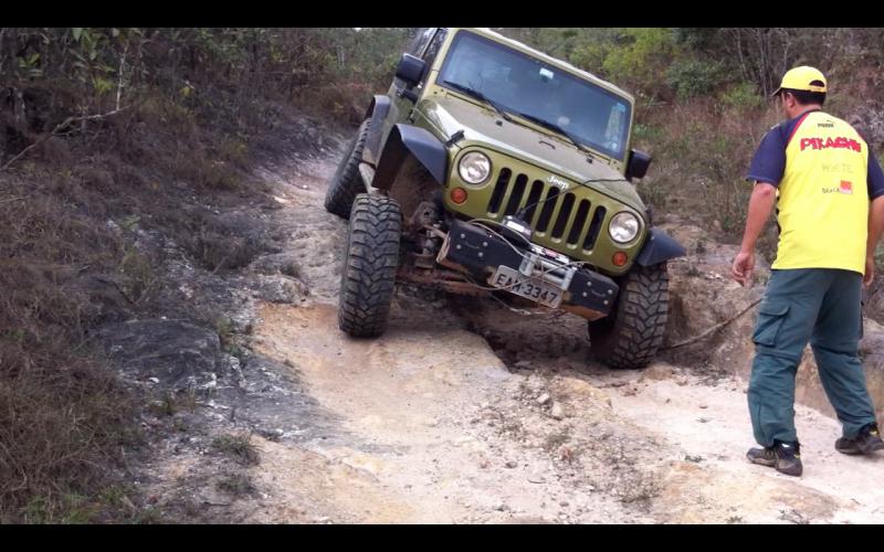

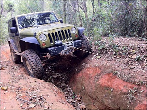

    Agora estou começando a fazer trilha de verdade com o JK... e topo qualquer coisa...
    sempre que a agenda permitir, estou disposto... e sem limitação de grau de dificuldade...
    Por enquanto, andei pouco em trilha com o JK... mas dá para ver que ele funciona muito bem...
    É só dar tempo ao tempo e qualquer trilha boa, avisar... hehehehe
    PS: Dá uma olhada no barro que esses jeeps pegam...
    Show your Mud Brown jeeps!!!!!!
