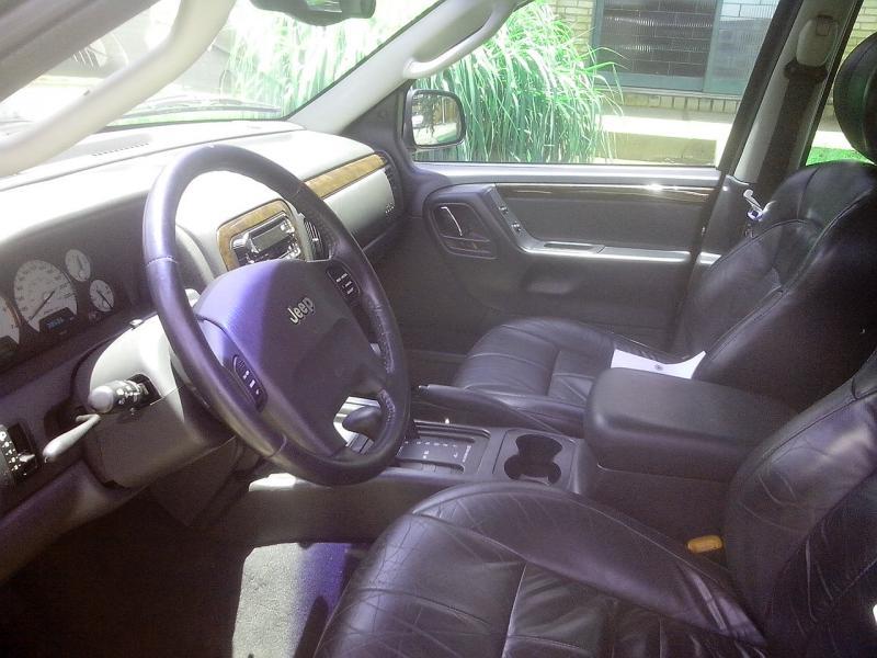

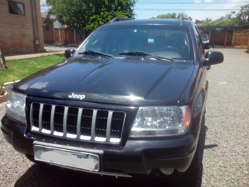

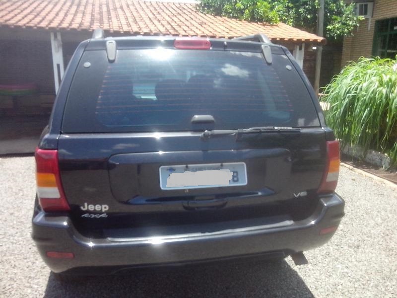

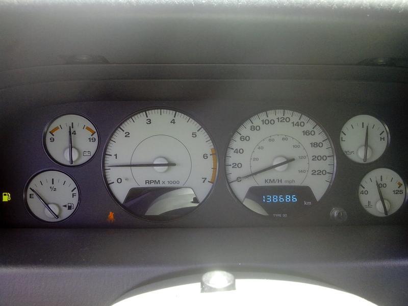

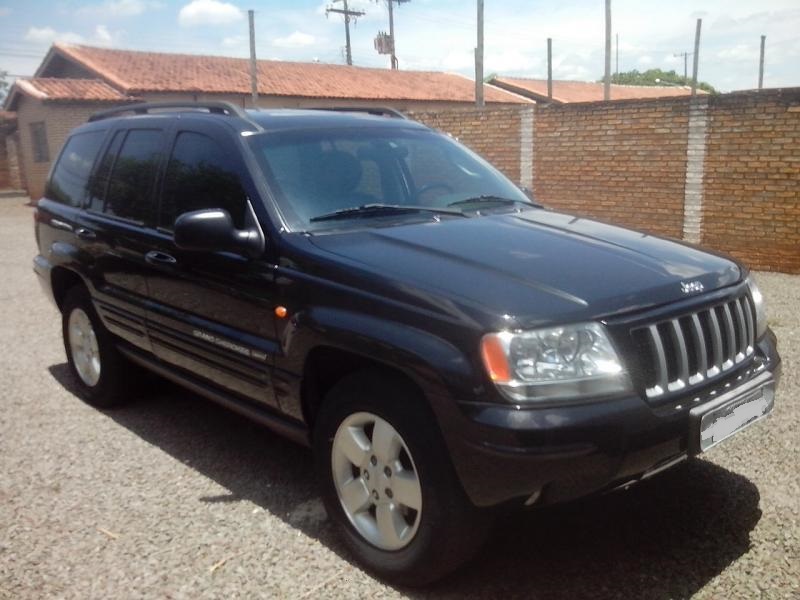

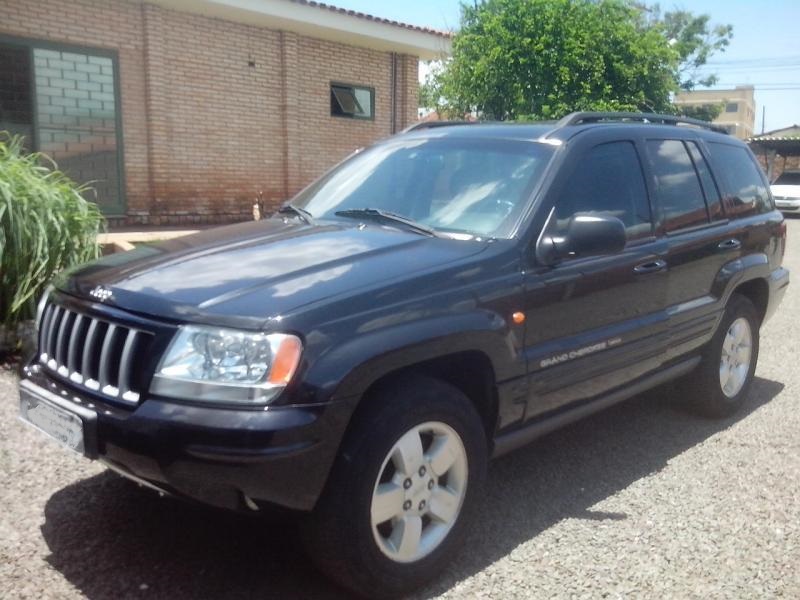

    Ola , Apareceu a Oportunidade de pegar uma Grand Cherokee WJ 4.7L V8 2004 .
    Ela esta com 140mkm , aparentemente bem conservada .
    Anexo 463505 Anexo 463506 Anexo 463507 Anexo 463508 Anexo 463509 Anexo 463510 Anexo 463511 Anexo 463512 Anexo 463513 Anexo 463514 Anexo 463515 Anexo 463516
    O Que costuma estragar/precisar trocar numa WJ com essa km ?
    Fiz uma lista na rockauto :
    01 Correia Acessorios
    01 Esticador Correia
    01 Bomba D'agua
    01 Termostato
    01 Sonda Lambda
    01 Valvula PCV
    01 Filtro de Oleo
    01 Filtro de Ar K&N
    01 Filtro de Gasolina
    08 Velas Iridium
    01 Bobina
    04 Steering Tie Rod
    02 Pivos Inferiores Frente
    02 Pivos Superiores Frente
    02 Pivos Superiores Tras.
    04 Amortecedores
    01 Kit Filtro e Junta Cambio
    01 Kit Palhetas Limpadoras Vidro
    02 Brake Repair Calipper Kit
    02 Brake Piston
    01 Braco Pitman
    04 Discos de Freio (Dianteiro e Traseiro)
    02 Jogos Pastilha Freio (Dianteiro e Traseiro)
    01 Filtro do ar condicionado .
    Exagerei na lista ? nao coloquei buchas da suspensao , pois nao sei ao certo quantas sao .
    Nao achei cabos de velas .
    OBS : Tenho uma dodge dakota 1999 3.9L V6 , e ja tenho um certo conhecimento .
    Tenho mecanico especializado em chrysler .
