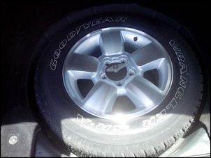

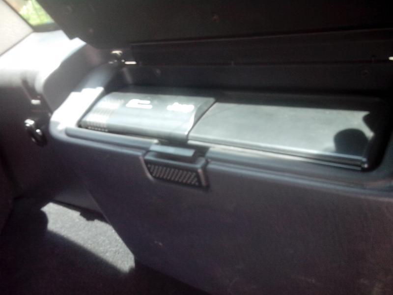

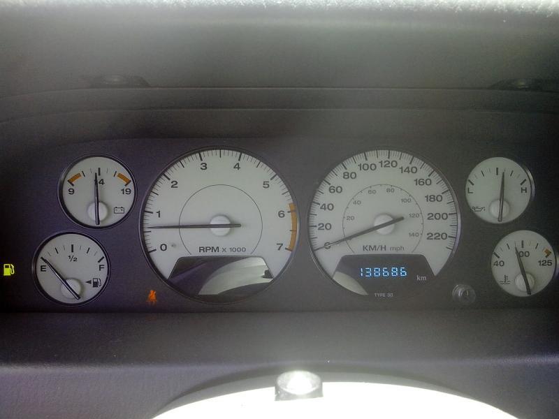

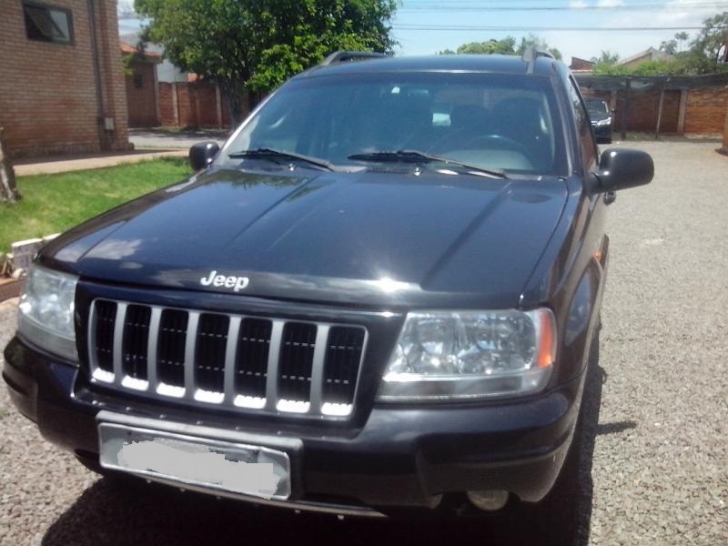

    Ola , Apareceu a Oportunidade de pegar uma Grand Cherokee WJ 4.7L V8 2004 .
    Ela esta com 140mkm , aparentemente bem conservada .
    -0032980001399400925.jpg -0026473001399400943.jpg -0102448001399400960.jpg -0301564001399400951.jpg -0372518001399400942.jpg -0545278001399400942.jpg -0675374001399400924.jpg -0690390001399400955.jpg -0715626001399400942.jpg -0869502001399400924.jpg -0870567001399400942.jpg -0901893001399400918.jpg
    O Que costuma estragar/precisar trocar numa WJ com essa km ?
