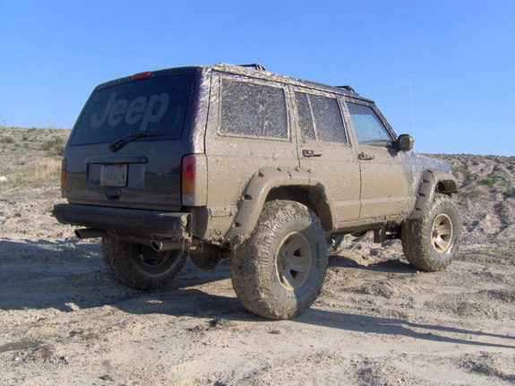

    se fores a porto da uma passada na porto gas,instalei e faço as revizões anuail lá ja rodei 45000km no gas e nunca tive nenhum problema.
    só uma pergunta teu kit é nacional ou italiano???

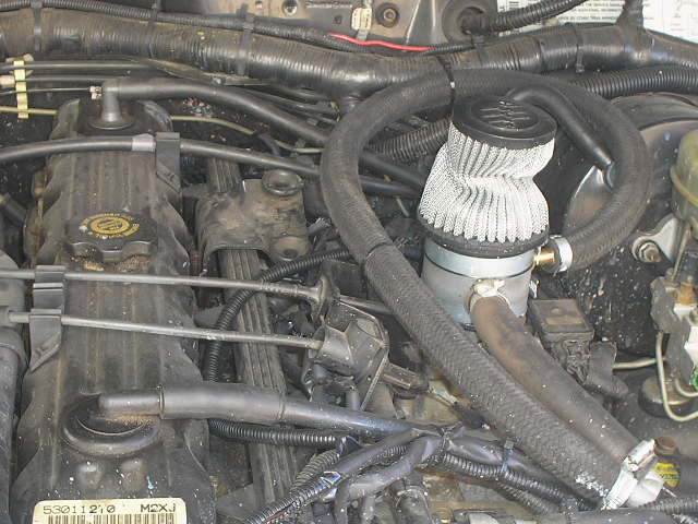

    Vou fotografar o tal do filtro esportivo...e postar aqui, para analises.

    Anexo foto do meu filtro sportivo ...
    Acho que amassaram o filtro para caber no motor na horizontal...
    Será isso ?
    Tá amassado...obvio que sim?

    PARA TUDO !!! Esse filtro apesar de ser OK para a XJ ele foi instalado errado. Ele deveria estar com um manguira em "L" (como as fotos que o Guto postou do dele aqui alguns páginas atrás).....O filtro ficou muito alto e foi o capô que amassou o bicho....e pior é que quando vc fecha o capô aí que ele deve achatar de vez e quando abre, ele "volta" um pouco mais e não dá a dimensão do problema.
    Vc tem um ótimo kit GNV pelo jeito, mas a instalção deixou a desejar.....se o cara que montou esse filtro tivesse um pouquinho de consciência não teria deixado vc sair da oficina assim....e bastava ele ter usado um mangueira em "L" de uma turbina qualquer que custa R$10-R$15,00 pra resolver este problema.....me admira vc não estar reclamando que o GNV não está estourando.....o motor deve se sentir "sufocado" com esse filtro.....
    Pode tratar de resolver isso aí e dar uma "porradas" no cara que fez isso com a sua XJ....pode falar que fui eu que mandei bater....hehehe....

    Bom seu 4.0 L com esse filtro amassado deve fica com ASMA E BRONQUITE quando vc acelera, deve faltar ar.....pois como o mestre Leo falou quando fecha o capo deve ficar apenas uma fresta para o ar........e deve ta consumindo mais GNV ainda....a mistura deve ta muito rica. ( acredito eu )
    neste link tem uma foto do meu filtro.........
    http://www.4x4brasil.com.br/forum/sh...=2676&page=151
    e nesse vc compra o mesmo filtro......
    http://www.autoz.com.br/shopping/loj...15141&ItemID=1

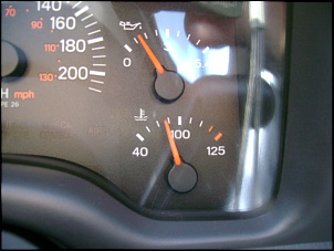

    Hoje tava na avenida pacaembu, umas 10:00 e tava uns 27 graus......eu tava andando ja a uma hora no transito pesado, quando olhei na temperatura do carro, tava um risco abaixo dos 100.......isso nunca aconteceu, ela sempre trabalhou nos 100 e um teco a mais .....sempre....ate na estrada nunca caiu desse jeito......JA aconteceu isso com vcs ???????????....vejam ai
    a uns 3 dias troquei o oleo por sintetico 5w30 ......será que ta trabalhando mais frio ?...por causa do oleo ????

    Relaxa....quando peguei a minha, ficava grilado do contrário....do pq sempre nos 100° (ou um traço acima)....depois vendo com a galera aqui e até com os gringos, vi que esse motor tem mesmo que trabalhar quente mesmo.
    Voltando ao seu caso, no início as vezes a temperatura caia assim como a sua (do nada) e eu achando que isso é que era o normal...hehehe.....mas como o antigo dono deixou ela muito tempo parada, o líquido do radiador tava meio zoado....purguei tudo, coloquei aditivo e hoje é 100° direto, nunca mais fez isso......
    Deve ser por que a válvula termostática está enroscando (aberta) por conta de sujeira ou algo assim, ou a ventoinha ligando for do tempo....
    O máximo que vai acontecer é gastar mais combustível....purga esse radiador, põe água e fluído (se for o caso) e preste atenção na ventoinha....
