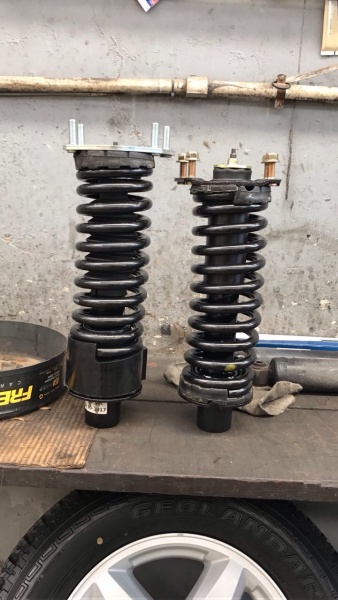

    Acabo de instalar um Lift Kit Daystar 2" (kit mais utilizado nos EUA). O resultado ficou muito bom! (fotos abaixo).
    Aproveitando a oportunidade, quando importei o Lift Kit dos EUA houve o extravio do objeto por parte dos Correios. Com isso, acabei comprando um segundo Kit. Ocorre que eles encontraram o objeto extraviado após essa segunda compra, de modo que fiquei com dois kits. Um já instalei (o das fotos) e estou com o segundo kit (zero bala) para possível repasse.

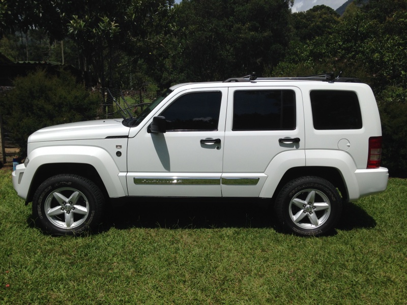

    Com kit 2" Daystar, pneus 245/65R17 e espaçadores de 1", a Cheroka fica assim: Anexo 560314

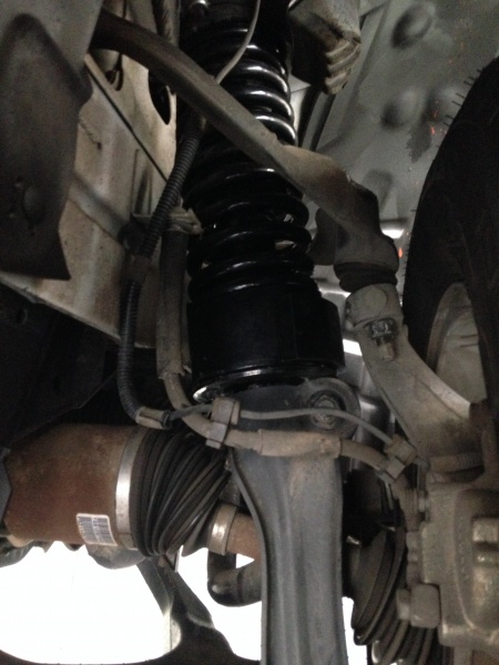

    O kit é muito simples. Inclusive muito fácil de instalar: Anexo 560315

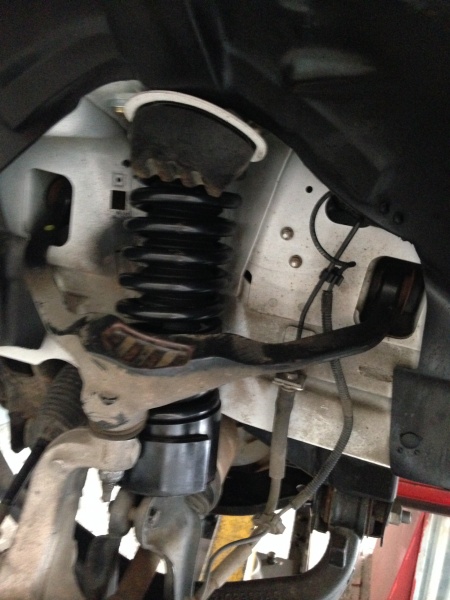

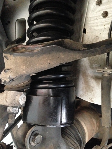

    Seguem algumas fotos da instalação do kit: Anexo 560316Anexo 560317Anexo 560318Anexo 560319Anexo 560320

    Como o vão livre aumenta 5 cm, recomendo fortemente a instalação de espaçadores de rodas na mesma proporção. Daí, o centro de gravidade não é impactado. :safari-rig:
