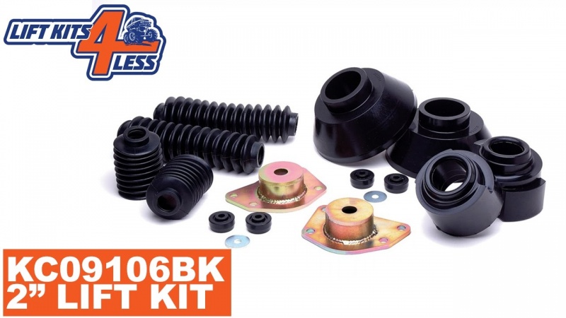

    2 - Kit de lift de 2 polegadas Daystar (O mais utilizados por quem só quer subir um pouco o carro. No caso 5 cm) - Preço US$ 133.97;

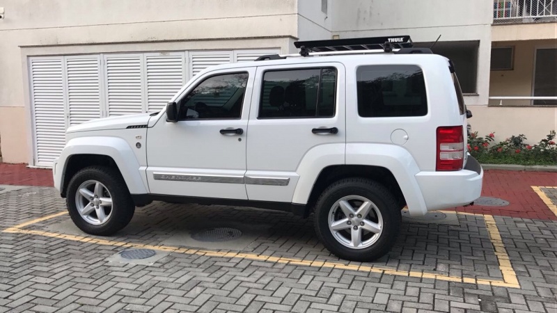

    Segue foto do carro antes da manutenção: http://www.4x4brasil.com.br/forum/im...zwkKcI2kf/2Q==
    Depois da manutenção mandarei outras.

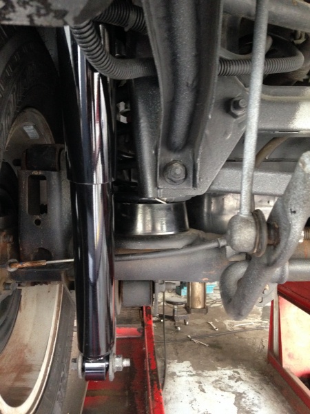

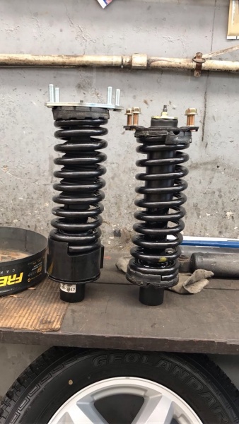

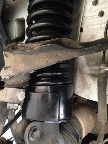

    Seguem fotos das modificações:
    Mola dianteira antes Anexo 552784
    Mola dianteira depois Anexo 552785
    Suspensão traseira Anexo 552786
    Comparação Anexo 552787
    Como era o carro antes Anexo 552788
    Como ficou o carro Anexo 552789
    Pneu utilizado tamanho 245/65R17 Yokohama Geolandar A/T G12 Anexo 552791
    Kit utilizado Anexo 552792
  • 10/10/2017, 07:37
    Pedrinha
    Segundo especificações do Kit Daystar, dá para colocar pneus 31" (Não é minha praia). Um espaçador de rodas também é sugerido. Deve ser a próxima modificação, pois o carro fica mais alto e muda o centro de gravidade para pior. Questão de segurança.
    Resultado final: O carro ficou muito mais firme de dirigir. Ele balançava demais. O vão livre melhorou muito.
