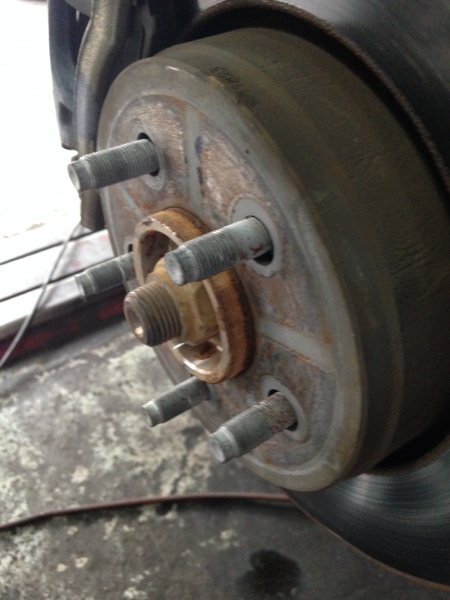

    Espaçadores chegaram. Ebay demora, mas chega. Tive de pagar imposto. Acabou saindo mais caro do que comprando espaçadores aqui. Contudo aqui ninguém tinha espaçadores de 1 polegada para Cherokee 2012. Mas vamos ao que interessa. Tive problemas para instalar os espaçadores, pois os estojos eram maiores que 1 polegada, portanto tive que cortá-los. Deu um trabalhão, mas quando se acha alguém com boa vontade, faz-se o serviço com qualidade e fica bom.
    Os estojos deste carro têm um bico sem ranhura, que não faz falta nenhuma, portanto foi só cortar estes bicos e dar o acabamento que ficou no jeito.
    Seguem as fotos:
    Estojo original. Parafusos com bico.
    Anexo 553573
    Corte dos bicos.
    Anexo 553574
    Bicos cortados.
    Anexo 553575
    Como ficou.
    Anexo 553576
    Resultado final: Os pneus abriram 2 polegadas totais. O carro voltou a ter o centro de gravidade de quando original. Como eu estou usando pneus 245/65R17 um pouquinho mais largos que os originais, calços de suspensão de 2 polegadas e estes espaçadores, a aparência ficou melhor. O carro parece mais parrudo.
