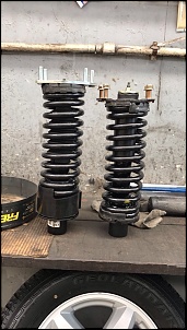

    Galera boa noite,
    Acabo de instalar um Lift Kit Daystar 2" (kit mais utilizado nos EUA). O resultado ficou muito bom! (fotos abaixo).
    Aproveitando a oportunidade, quando importei o Lift Kit dos EUA houve o extravio do objeto por parte dos Correios. Com isso, acabei comprando um segundo Kit. Ocorre que eles encontraram o objeto extraviado após essa segunda compra, de modo que fiquei com dois kits. Um já instalei (o das fotos) e estou com o segundo kit (zero bala) para possível repasse.
    Não tenho interesse em lucrar com essa venda, mas, apenas, recuperar o investimento que foi de aproximadamente R$ 880,00. Portanto, faço esse mesmo preço+ frete por conta e risco do comprador.
    Anexo 554562
    Anexo 554563
    Anexo 554564
    Anexo 554565
    Anexo 554566
    Anexo 554567
    Anexo 554568
    Jeep Cherokee Limited (Liberty KK) 3.7 V6 2012/2012, com Lift Kit 2" Daystar.

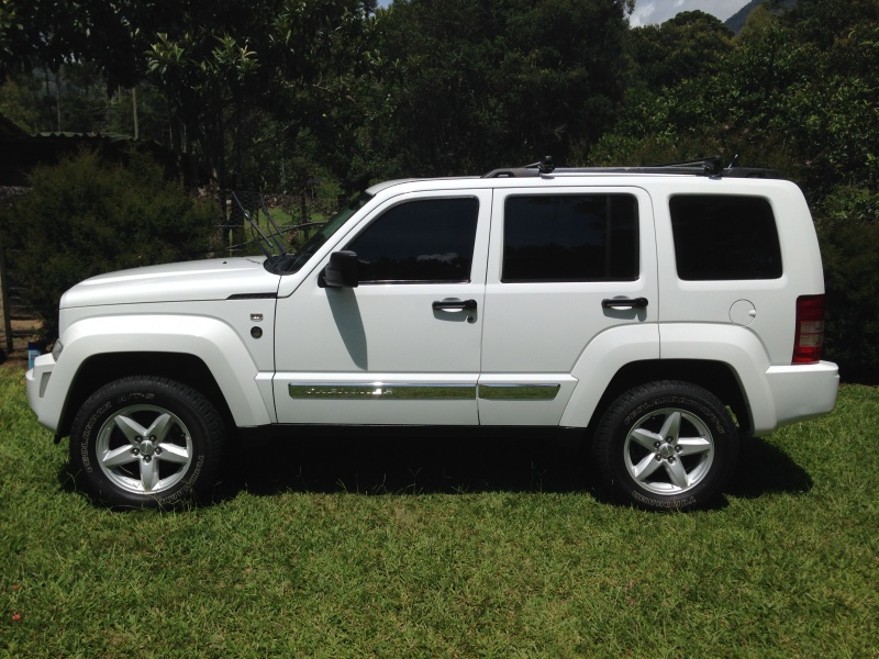

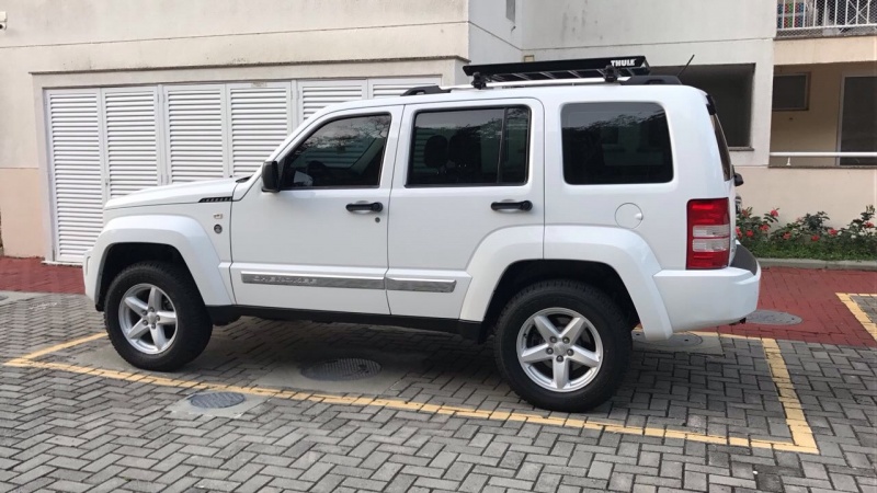

    Com kit 2" Daystar, pneus 245/65R17 e espaçadores de 1", a Cheroka fica assim: Jeep Cherokee Limited 3.7 V6 2012/2012-img_7601.jpg
    Jeep Cherokee/Liberty Limited KK 2012 com lift kit de 2" Daystar, espaçadores e pneus 245/65R17 Yokohama Geolandar A/T-S G012 - Dona Branca.

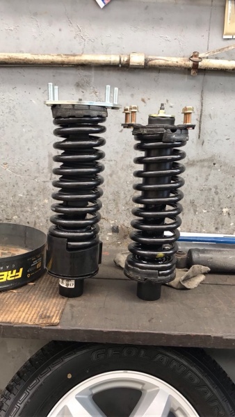

    O kit é muito simples. Inclusive muito fácil de instalar: Jeep Cherokee Limited 3.7 V6 2012/2012-daystar-kc09106bk.jpg

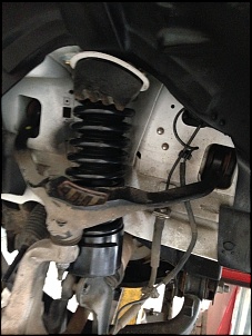

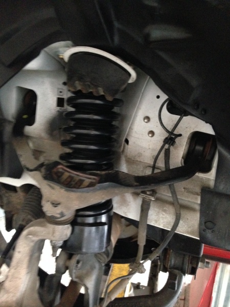

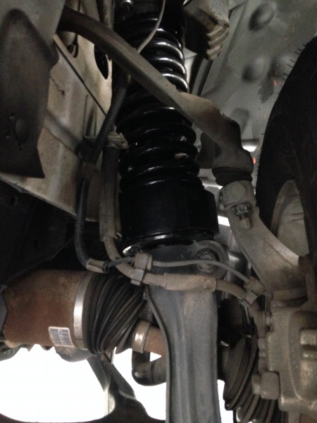

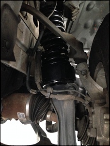

    Seguem algumas fotos da instalação do kit: Jeep Cherokee Limited 3.7 V6 2012/2012-img_5173.jpgJeep Cherokee Limited 3.7 V6 2012/2012-img_5174.jpgJeep Cherokee Limited 3.7 V6 2012/2012-img_5175.jpgJeep Cherokee Limited 3.7 V6 2012/2012-img_5137.jpgJeep Cherokee Limited 3.7 V6 2012/2012-img_5144.jpg

    Como o vão livre aumenta 5 cm, recomendo fortemente a instalação de espaçadores de rodas na mesma proporção. Daí, o centro de gravidade não é impactado.
