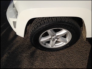

    Citação Postado originalmente por Pedrinha Ver Post
    Se você colocar um pneu 245/65R17 sem ser MUD, não pega. No máximo encosta no para-barro quando se está subindo uma calçada com as rodas esterçadas. Coloquei pneus A/T com esta medida na minha e não pegou.
    Segue foto do pneu 245/65R17 no meu carro antes de eu por espaçador e calço de suspensão.
    Jeep Cherokee Limited 3.7 V6 2012/2012-img_4104.jpg
    Jeep Cherokee/Liberty Limited KK 2012 com lift kit de 2" Daystar, espaçadores e pneus 245/65R17 Yokohama Geolandar A/T-S G012 - Dona Branca.
    Carro, não.
    Viatura!
    Afinal, é uma Cherokee!
    Parabéns pela viatura.
    Até hoje tenho saudades da minha Sport 1999.
    O modelo da sua é um sonho de consumo que tenho até hoje.
