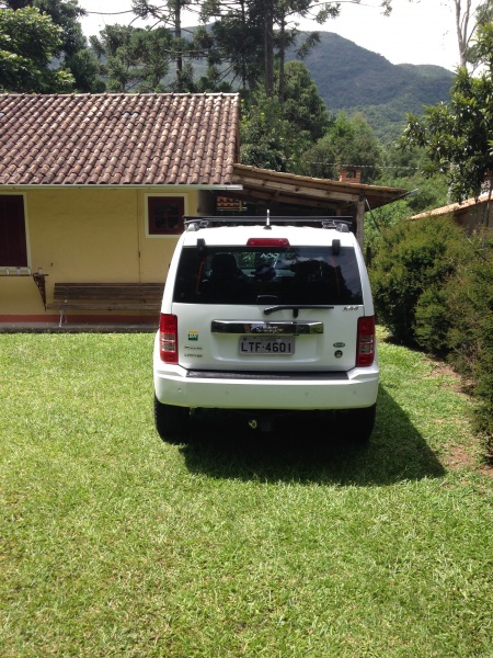

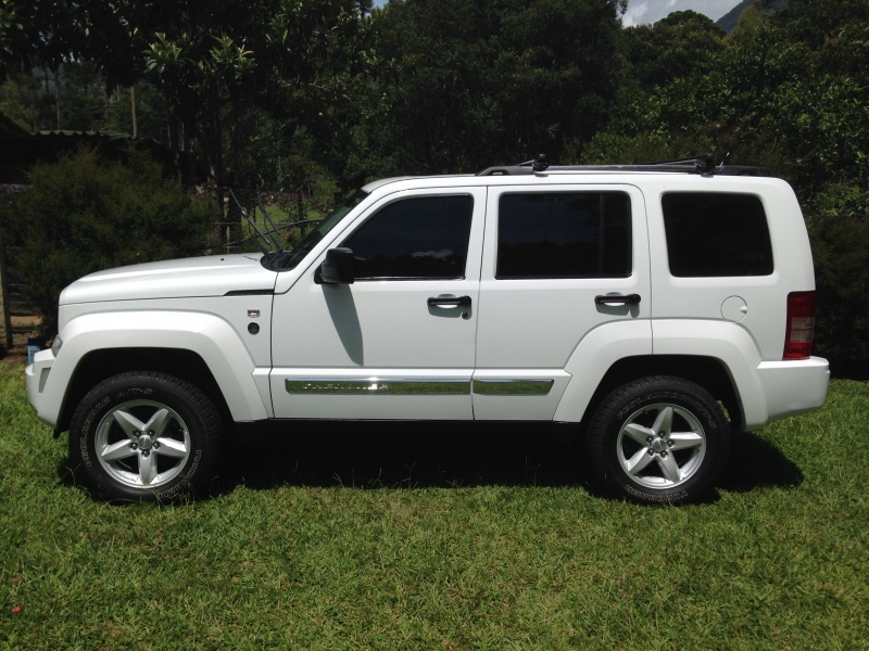

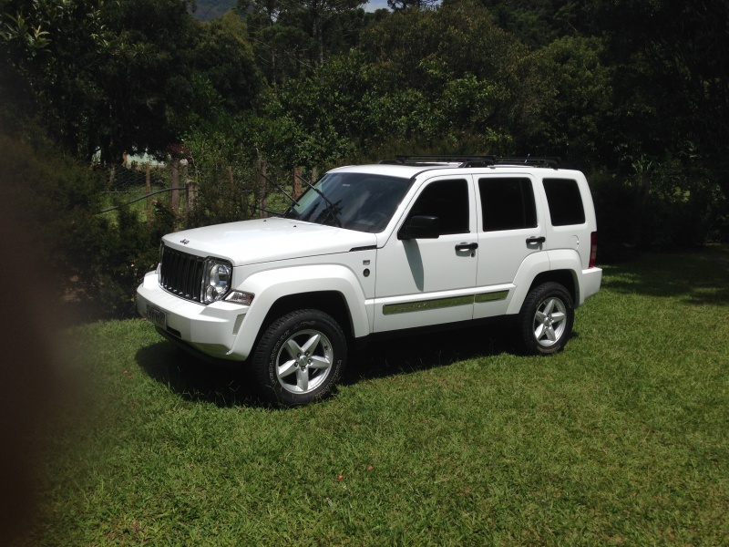

    Citação Postado originalmente por felippetti Ver Post
    Pedrinha, vc consegue frotos de frente e traseira da sua cherokee também, por gentileza? queria ter uma idéia da proporção da largura dos pneus em relação ao carro... Obrigado!
    O que eu tenho de fotos que podem te dar uma noção são estas:Jeep Cherokee Limited 3.7 V6 2012/2012-img_7600.jpgJeep Cherokee Limited 3.7 V6 2012/2012-img_7601.jpgJeep Cherokee Limited 3.7 V6 2012/2012-img_7602.jpg
    Os pneus não ultrapassaram os paralamas. Só a barriga dos pneus que passa muito pouco.
    Jeep Cherokee/Liberty Limited KK 2012 com lift kit de 2" Daystar, espaçadores e pneus 245/65R17 Yokohama Geolandar A/T-S G012 - Dona Branca.
